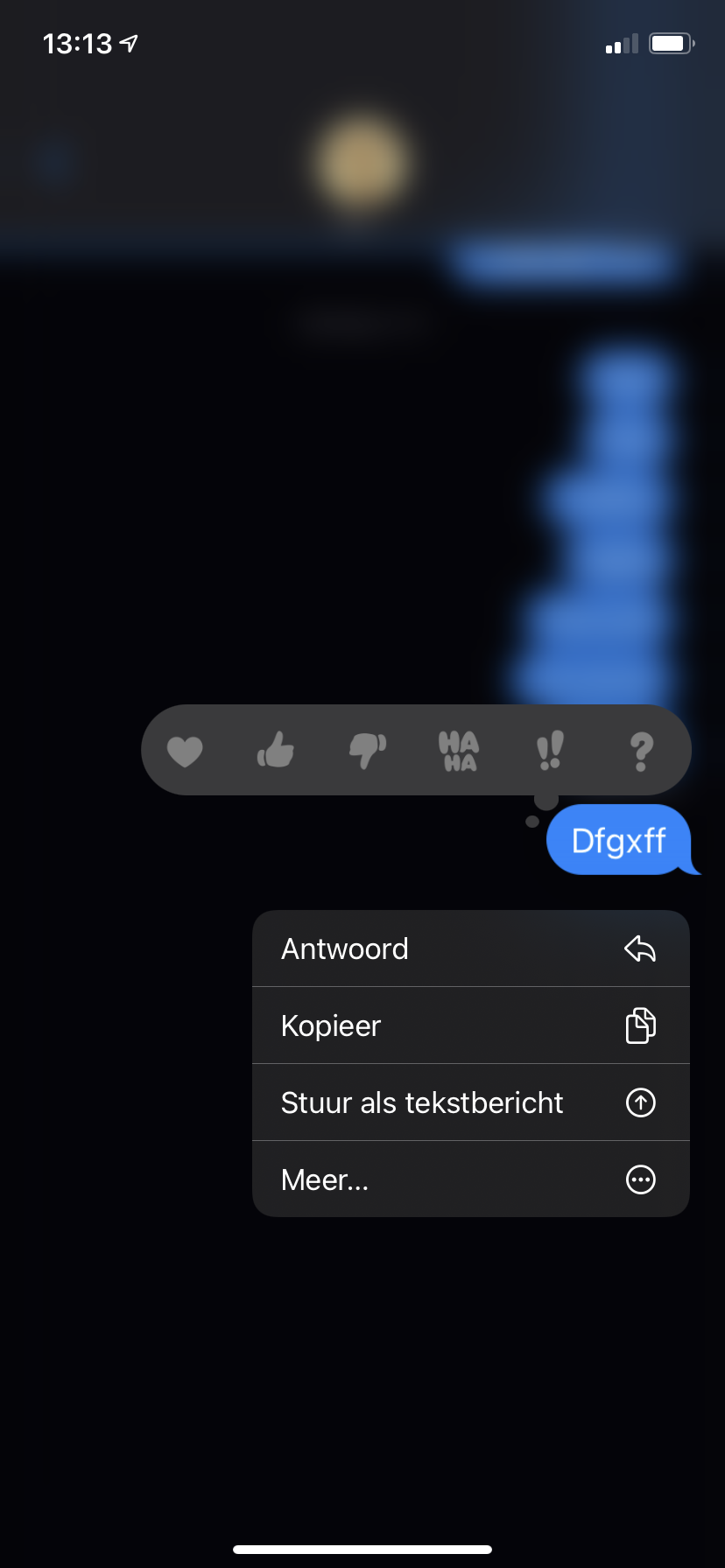

Het bericht typen en versturen en dan op het bericht blijven drukken, dan verschijnt er ‘versturen als sms of textmessage’

sky schreef:Het bericht typen en versturen en dan op het bericht blijven drukken, dan verschijnt er ‘versturen als sms of textmessage’
Dat lijkt toch niet te werken, en zou ook vreemd zijn dat je eerst verstuurt en het dan zogezegd nog kan wijzigen. Eens verstuurd is het weg, zou ik denken.

Dat lukt wel hoor, maar je moet redelijk snel zijn.
Het eenvoudigst is als je WiFi en 4G even afzet en dan op bericht blijven drukken. Zie foto, nadien WiFi en 4G terug aan.
