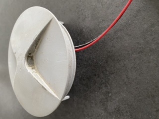

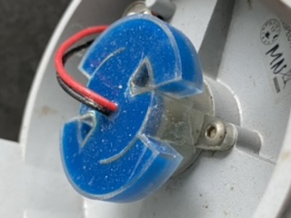

Zit met het volgende probleem.
Spotjes (led) van Deltalight (logic F2) in de oprit. Ook al zijn deze ip68. Toch al 5 moeten vervangen op even veel tijd. Wat ik nogal veel vind.
Komt er bij dat deze toch 110€ kosten, zitten maar 2 stomme ledjes in en aluminium behuizing . De module met leds zou je makkelijk kunnen vervangen, maar Deltalight verkoopt graag iedere keer een volledige spot.
Ledjes zitten in een plastic omhulsel dat vol gespoten zit met silicone en om af te sluiten een laagje hars. Het plastic omulsels leeft volgens mij een beetje en daardoor is het toch mogelijk dat er vocht in komt. Wat ook mogelijk is, is dat de warmte niet goed genoeg weg kan.
Ik zou de led module dus nog eens op zen geheel willen omhullen met hars.
Zijn er zaken waar ik rekening moet mee houden? Type hars? Verharder?
thx

Heb je een aantal foto's van die dingen zodat we kunnen meedenken?
Helemaal dicht maken is ook niet noodzakelijk een oplossing.

De meeste gaan natuurlijk buiten garantie stuk. Denk dat ze amper 4h per dag branden gemiddeld. Een led moet toch langer mee gaan dan dat.SPR schreef:Ik zou ze onder garantie terugsturen, als ze defect gaan terwijl ze er voor dienen... Allez, 110 euro is echt wel geld waarvan je zoiets niet zou verwachten.

Kan je een defecte eens open schroeven om te zien wat er juist inzit van led en hoe deze z'n warmte kan afgeven ?

Er zit gewoon printje in met wat componenten en 2 ledjes, niets om de hitte af te voeren.lacer schreef:Kan je een defecte eens open schroeven om te zien wat er juist inzit van led en hoe deze z'n warmte kan afgeven ?
Zijn ook maar 2x0,6W ledjes dus extreem warm worden doen die normaal niet denk ik.

Het zijn meestal niet de leds die warm worden maar de drivers. Het zijn ook de drivers die de geest geven, los van het vocht probleem dat jij zou kunnen hebben.

Voor alle duidelijkheid, de driver of voeding zit niet mee in de spot. Er hangen 4 spots op 1 voeding.
Als er een spot sneuvelt werken de andere nog wel, dus geen probleem met driver.

Je hebt een voeding én je hebt een driver per ledmodule
Bij sommige 230v spots zijn beide gecombineerd
Het is niet dat de led rechtstreeks op een spanning (uitgang voeding) staat

Als de driver en voeding niet in de led behuizing zitten, wat zit er dan wel op dat printje ?

Er zijn denk ik geen LED's die op 24 volt werken zonder elektronica (of wie weet wel een simpele weerstand)
Een volt meer of minder zou wel eens een groot verschil kunnen maken anders (heb je die spanning al eens nagemeten, misschien is die aan de hoge kant).
Trouwens LED's houden ook niet van reverse spanning, dus het is toch zeker geen wisselspanning hé?
