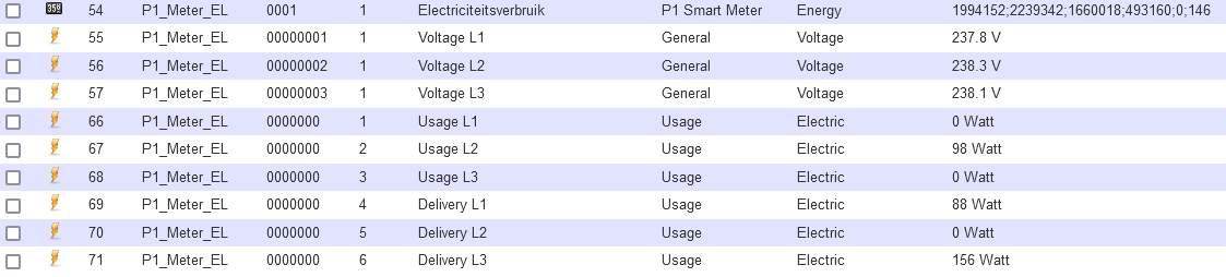

Binnenkort komen er hier zonnepanelen, maar nu al zie ik dat het niet meteen goed gaat komen.
Als de zon niet schijnt, is de spanning op het net 233-236V.
Als de zon wel schijnt, is de spanning op het net 2482-252V.
Wat kan ik doen om de spanning te monitoren?
Ik zoek iets dat de data logt en in een grafiek plot (met een RPI bv).
Binnenkort komt Fluvius hier ook digitale meters (gas + elek) plaatsen.

Dsmr applicatie op de p1 poort logt perfect de spanning. Ook een omvormer als die van Sma doet dat en de data kun je uitlezen via een lokaal netwerk.

Heb jij 3 fasen?
Als er 3 fasen binnenkomt, melden aan de technieker dat je een probleem ziet aankomen.
Kan zijn dat de spanning niet overal op de 3 fasen identiek is.
Bij ons valt dat mee nu, maar in het begin vielen er ook omvormers uit.
Als je enkel mono hebt, maar 3 fasen binnen komen, kunnen ze het misschien direct op een andere fase hangen.

Fluvius kan u ook nog altijd op een andere fase hangen als ze de meter komen vervangen.
Als dat op een zonige dag is kun je eens aan de technieker vragen om de spanning op alle fases te meten zodat je mss op een fase word gezet waar de spanning niet zo hoog oploopt maar zeg dan tegen de technieker dat je zonnepanelen wilt installeren maar dat de spanning nu op zonnige dagen te hoog loopt.

Gegevens die je via website van Fluvius kan uitlezen zijn zéér beperkt.
Wat je via P1 kan uitlezen is supergedetailleerd. Voor iedere seconde:
- spanning per fase
- amperage per fase
- afname in watt
- productie in watt
Ik log sinds ik de trotse/trieste eigenaar van een digitale meter ben continue een aantal zaken, waaronder ook spanning. Op 1 fase zit quasi op iedere zonnige dag meerdere keren de spanning vlot boven 250v (terwijl ik niet (meer) op deze fase teruglever). Mijn omvormer schakelde vroeger op deze fase uit.
De andere 2 fases gaan maar tot ongeveer 240 volt (en op deze lever ik dus wel terug).
Heb je de spanningsvaltest al eens gedaan: hoeveel volt daalt je netspanning als je een zware verbruiker (bvb vuurtje van 2000 watt) inschakelt? Want dit geeft je ook een indicatie hoeveel spanning nog stijgt bovenop die 252 volt als jij nog op het net gaan bijsteken ...

Ik heb nu de Homewizard erop hangen.
De suggestie voor meer logging ligt bij hun als suggestie.
Onderandere de pieken interesseren mij.
Via de API kan ik ze wel opvragen zowel voltage als ampere per fasen

Bij het plaatsen van de slimme meter is meteen de fase gewisseld. Nu halen we op zonnige dagen (?) net geen 250V. Toch al een verbetering.
De modbus van de batterij logt elke 5 minuten de spanning, gedurende de ganse dag! Data genoeg dus :bdaysmile: .
Berichten: 16490
Bedankt: 1204 keer
De P1mon (zie https://userbase.be/forum/viewtopic.php?f=88&t=61234) kan ook de spanning bijhouden. Standaard doet ie dat niet, je moet dat activeren.
Het is nog maar 11u en het is al bijna problematisch.
