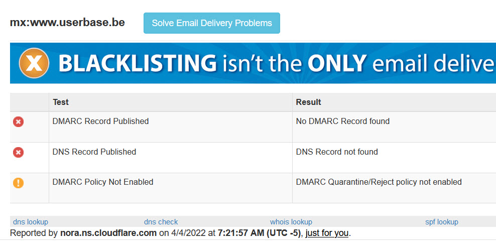

Ik heb een kennis die me liet weten dat hij met niet kon mailen (op mijn gmail-adres) met zijn domeinnaam ( [email protected]).
Ik heb zelf ook regelmatig dat mails die ik verzend met een eigen domeinnaam in de spam komen.
Zo kwam ik op dit topic.
Als ik een test doe met mxtoolbox.com ziet dat er voor al die domeinen gelijk uit.
Zelfs userbase.be zou niet in orde zijn. Wat moet ik daarvan denken ?

Checken op userbase.be, niet www.userbase.be
