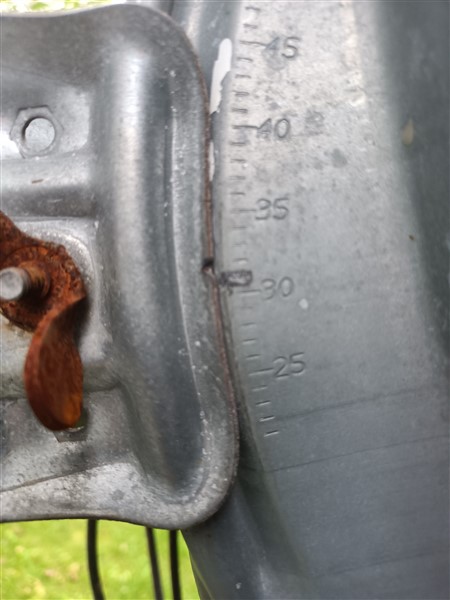

Gisteren heb ik bij 1ste installatie de TV Vlaanderen schotel trachten uit te lijnen naar de Astra 23,5 sateliet maar ik krijg langs géén kanten ook maar iets van signaal.
In het menu manuele ant afstelling blijven de sterkte en kwaliteit meters op 0% hangen. Ook het automatisch scannen naar mogelijks 4 satelieten blijft op status "niet gevonden" staan.
De schotel staat op 30° gericht naar het zuiden of er links van zoals het meegeleverde kompas/mal aanduidt.
Niks, 0,0% signaal.
Ik verwacht dat als je als iets of wat in de goede richting zit toch iets van signaal moet ontvangen ... het blijft op 0% en veranderd niet.
Voeding naar de LNB is in orde. Ik meet 18,6 Volt op de coax die in de LNB gaat ...
Doe ik iets fout of hebben we hier te maken met een defect onderdeel.
Graag tips.

Je betaalt leergeld denk ik.
Iet of wat in de goede richting is niet genoeg om signaal te hebben. Een paar tienden van een graad afwijking hier maakt 36000 km verder een enorm verschil.
Probeer azimuth en elevatie al zo goed mogelijk in te stellen, vijs alles niet te vast zodat je zowel in de breedte als in de hoogte nog kunt bewegen.
Sluit alles aan en zorg dat je via een signaalmeter of ontvanger/monitor direct ziet als je signaal krijgt tijdens het afstellen.
Beweeg de schotel een weinig naar links en rechts tot je signaal krijgt.
Geen signaal? Doe dan hetzelfde nadat je de schotel iets lager of hoger hebt ingesteld.
Kan zeker wel wat zoeken zijn, een schotel zelf installeren is goed te doen, maar is de eerste keer zeker niet plug and play.

Neen. Je moet écht op de millimeter goed zitten en de paal waaraan de schotel hangt moet 100% waterpas staan. Zonnig weer met blauwe lucht is ook handig voor maximaal signaal.Xplod schreef:Ik verwacht dat als je als iets of wat in de goede richting zit toch iets van signaal moet ontvangen ...
1) Gebruik dishpointer voor de exacte elevatie op jouw adres: https://www.dishpointer.com/
2) Uitrichten met kompas naar 23,5° Oost
3) Schroeven beetje bij beetje vastdraaien, telkens controleren of je signaal hebt en millimeter per millimeter optimaliseren tot je het best mogelijke signaal hebt.
4) Instelling van ontvanger moet natuurlijk overeenkomen met LNB/satellieten. (4 satellieten scannen lijkt me voor een standaard TV Vlaanderen-schotel een compleet foute instelling) De Duo-LNB van TV Vlaanderen ontvangt slechts 2 satellieten: Astra 1 19,2° Oost en Astra 3 23,5° Oost.

De LNB heeft 4 uitgangen. Enkel de 1ste heeft geen dopje dus ik veronderstel dat dit de juiste is.
Hij heeft een grote ovale kop voor 23,5° en 19,2°
Uitrichten is zoeken, dat besef ik wel en Dishpointer heb ik ook deze ochtend geraadpleegd. Ik denk dat ik nog ietjse meer naar het oosten moet zoeken zo te zien.
De elevatiehoek staat op 30°... wat toch op zijn minst wel al wat signaal moeten geven als je al iets of wat in de goede richting zit.
Maar kan er mij iemand exact vertellen waar in het menu dat ik de signaal- en kwaliteitsmeters moet bekijken.
Ik vind ze wel maar ze blijven steevast 0% aanduiden. Misschien kijk ik naar de verkeerde.
Telefonische hulp heeft me gezegd te zoeken naar station 99 en nog ééntje .... effe vergeten .... en dat zouden te testkanalen van elke sateliet moeten zijn.
Probleem is dat je waarschijnlijk eerst een zenderscan zou moeten uitvoeren wat dus nog niet gelukt is omdat ik nog geen signaal ... lees constant 0% dus .... heb.
Gisteren wel 2u zitten zoeken en richten ....
Straks in de vooravond gaan we het nog eens proberen.
De gouden tip is welkom.
Aja ... hoe zit dat juist met die 11° waarop de LNB moet gepositioneerd worden. Is die belangrijk in ons geval ?
En wat met die LNB f1 tot f4. Slaan die op de uitgangen vd LNB ofzo of moet ik echt naar uitgang 3 ... zie ook onderstaande link vanwaar mijn vraag dan ook uit voort vloeit.

Dat is de skew. Moet zeker ingesteld worden! De LNB mag in z'n houder niet waterpas staan, maar moet 11° schuin staan. Dat is zo omdat de satelliet niet perfect verticaal of horizontaal op jouw schotel uitzendt. Gebruik de handleiding en een sjabloon waarop die 11° is getekend om de LNB correct te verdraaien.Xplod schreef:Aja ... hoe zit dat juist met die 11° waarop de LNB moet gepositioneerd worden. Is die belangrijk in ons geval ?
CNN International staat op nummer 99, dat is goed om Astra 1 19,2° te testen. Op nummer 14 staat het TV Vlaanderen Infokanaal, dat is goed om Astra 3 23,5° te testen. Deze kanalen zijn voor iedereen vrij te ontvangen zonder abonnement, daarom worden ze aangeraden om te testen.Xplod schreef:Telefonische hulp heeft me gezegd te zoeken naar station 99 en nog ééntje .... effe vergeten .... en dat zouden te testkanalen van elke sateliet moeten zijn.
Handleiding LNB raadplegen, is het een Duo LNB Quad? Dan slaat die 4 op het aantal ontvangers/tuners dat je kan aansluiten.Xplod schreef:En wat met die LNB f1 tot f4. Slaan die op de uitgangen vd LNB ofzo of moet ik echt naar uitgang 3 ... zie ook onderstaande link vanwaar mijn vraag dan ook uit voort vloeit.
De handleiding, want ik ken die menu's niet.Xplod schreef:Maar kan er mij iemand exact vertellen waar in het menu dat ik de signaal- en kwaliteitsmeters moet bekijken.
De gouden tip: je moet écht begrijpen (minstens de praktische kant) waarmee je bezig bent, ik stel voor dat je een zondagnamiddag handleidingen leest in plaats van te prutsen in de gietende regen.

Zou alvast als hulp nodig,Xplod schreef:raf1 schreef:
Het is daarom best wel vreemd dat ik dus echt helemaal niks ontvang ... 0% ... er zou toch "iets" van signaal moeten zijn denk ik dan.
Bijv. al eens vertellen welke ontvanger, welke schotel, welke lnb.
Het is niet omdat een lnb 4 uitgangen heeft, hierdoor 4 satellieten kunnen worden ontvangen.
Dus bvb een link naar wat in bezit zou al handig zijn.
En Je zou ook niet de eerste zijn die de bevestiging aan de mast verkeerd heeft gemonteerd.
Als vb die 30 ° moet als men achter de schotel staat aan de rechterkant zijn.
Dus de kleine inkeping van aan de mast bevestiging aan de rechter kant.

Nieuwe poging vandaag.
Montage-paal nog eens gechecked en perfect waterpas gezet.
Elevatie op 30°
Effe heen en weer op Astra 3 23,5° en meteen bingo. Klein changeke denk ik dan
Max. 83% signaalsterkte ... kwaliteit een pak minder. De balk komt af en toe geel.
Astra 2 nog beter van signaal, rond 88% ... die zit als ik me nog goed herriner op 28,5° ... just ?
Astra 19,2° nog niks van signaal. Wordt nog effe zoeken ... doet mij vermoeden dat ik iets te ver naar het oosten zit te kijken met de schotel soit ... mijn vriendin kan alvast alle vlaamse zenders bekijken in perfecte kwaliteit.
LNB head ook op 11° gezet ... misschien in de verkeerde richting ... moet dat idd nog eens dubbelchecken. Alles is idd mm-werk.
Extra tips uiteraard nog welkom

Kijk bij het uitrichten alleen naar de signaalkwaliteit, de signaalsterkte zal sowieso goed zijn als je bekabeling en ontvanger in orde zijn.
Niet te snel tevreden zijn, elke procent signaalkwaliteit extra betekent minder signaaluitval tijdens hevige regen en onweer.

Dat geeft moed, maar is de LNB nu een duo quad zoals raf1 al aangaf?
Je hebt nu vrij goede, maar nog geen perfecte waarden op 23,5 en 28,5 Oost (5 graden verschil).
Ik vraag mij af of de LNB niet bedoeld is voor 19,2 en 23,5 Oost (4,3 graden verschil) waarbij je misschien voor die 2 satellieten 100% haalt.

TV Vlaanderen zegt dat de duo LNB, je ziet duidelijk dat er 2 in 1 behuizing zitten met 4 aansluitingen in totaal, met de klem op de 23,5 moet gemonteerd worden en dat die ook nog eens helemaal tegen de klemhouder dient aan te zitten.
We spreken hier dus idd van een 23,5 en een 19,2. Op de 19,2 hebben we nog niks. Op 23,5 ong. 81% en op die 28° zelfs nog ietske meer .... maarja ... met die laatste ben ik niks mee waarschijnlijk.
19,2° moet nog uitgericht raken. Ik moet dus duidelijk terug wat meer richting het zuiden mikken.
Klopt en dat staat duidelijk ook op de LNB.Flippi schreef: Ik vraag mij af of de LNB niet bedoeld is voor 19,2 en 23,5 Oost (4,3 graden verschil) waarbij je misschien voor die 2 satellieten 100% haalt.
- Berichten: 18613
- Bedankt: 3810 keer
- Recent bedankt: 24 keer
Je ontvangt nu dus Astra 28.5 op de 23.5 kop, en Astra 23.5 op de 19 kop.Xplod schreef: We spreken hier dus idd van een 23,5 en een 19,2. Op de 19,2 hebben we nog niks. Op 23,5 ong. 81% en op die 28° zelfs nog ietske meer .... maarja ... met die laatste ben ik niks mee waarschijnlijk.
19,2° moet nog uitgericht raken. Ik moet dus duidelijk terug wat meer richting het zuiden mikken..
Jouw antenne staat min of meer goed kwa hoogte, maar gericht naar 28.5 Oost.
Je moet deze dus 5gr oostwaarts draaien tot je terug beeld hebt op 23.5.
Dan verder (mm per mm) optimaliseren (ook hoogte) tot je maximale ontvangst hebt, en de antenne vastzetten.
Dan zal je automatisch ook Astra 19 optimaal hebben (bij te regelen met de skew.)

Xplod schreef:TV Vlaanderen zegt dat de duo LNB, je ziet duidelijk dat er 2 in 1 behuizing zitten met 4 aansluitingen in totaal, met de klem op de 23,5 moet gemonteerd worden en dat die ook nog eens helemaal tegen de klemhouder dient aan te zitten.
Als de 23 op verlengde arm staat moet de 19 hoger staan. Van achter de schotel gezien staat lnb hoger van 19.
Als de 19 in verlengde arm staat moet de 23 lager staan. Van achter schotel staat lnb lager van 23.
Afhankelijk welke lnb op schotel arm dan nog de schotel hoek die iets verschillend is.
Uit eigen ervaring 19 op de arm en de 23 iets lager de simpelste oplossing.
En wat X plod schrijft die 28 is bijna zeker de 19.
Enkel nog controleren of de diseq instelling in de ontvanger goed staat a en b. desnoods a-b maken en b - a maken.
