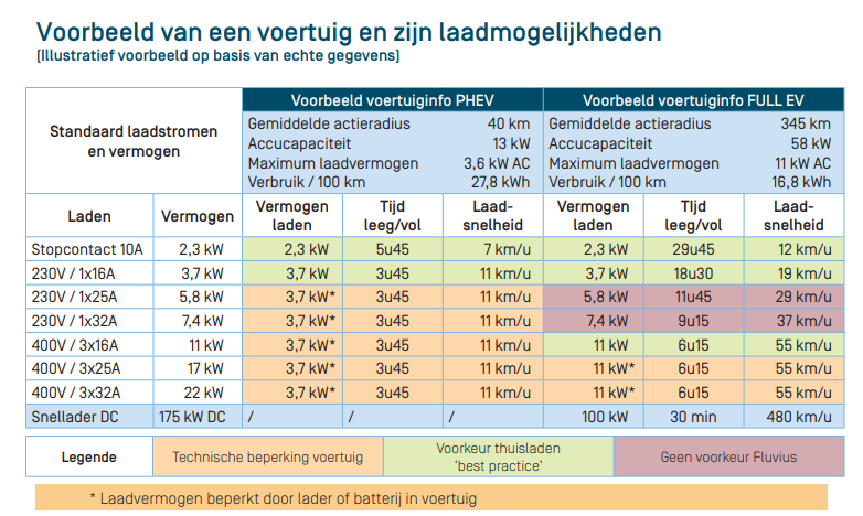

Laadvermogen van elektrische auto's via AC stroom wordt ook beperkt door de lader in de elektrische voertuigen.
Naar laadpalen wordt dus ook max een 5G6 mm² gelegd wat zwaar genoeg is waardoor je op 3fase kan laden aan 11kW wat overeenkomt met 3F 16A.
vraag installatie elektriciteit
