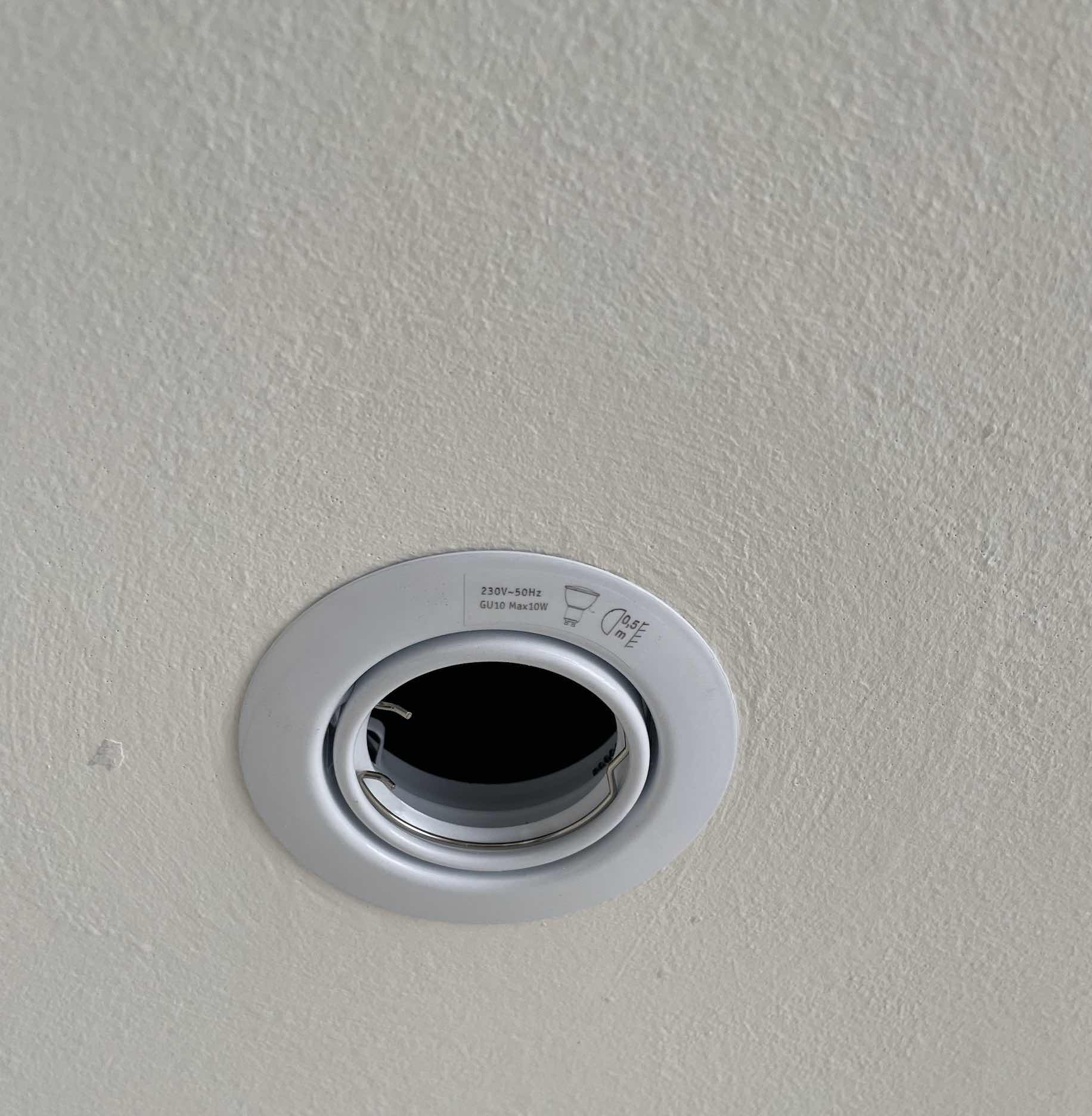

ik had een vraag over inbouwspots.
Mijn dochter gaat een pand huren en we zijn de verlichting onder handen aan het nemen.
Er is een vals plafond gemaakt met inbouwhalogeen spots.
Deze heb ik er allemaal uitgehaald en wil deze vervangen door LED spots aangezien deze spaarzamer zijn in gebruik.
Het probleem is nu het volgende:

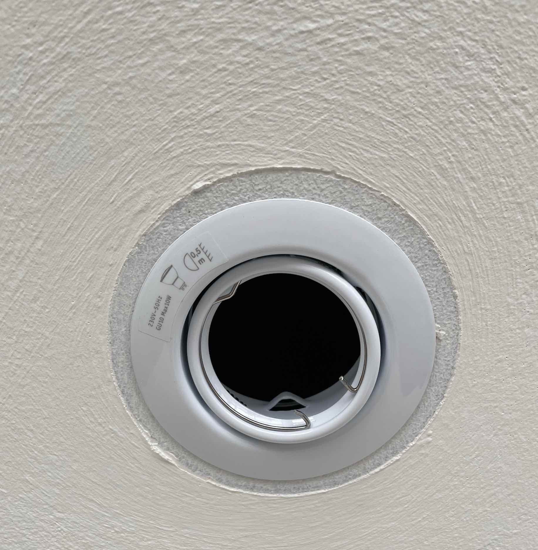

ik heb de led spots en inbouwringen al aangeschaft maar het probleem is dat men met een verschillende diameter van zaaggat heeft gewerkt om de spots te kunnen plaatsen.
Je ziet heel goed waar sommige oude spots zijn geplaatst. ( eerste foto, zaaggat heeft een goede maat).
Zaaggat is te groot op de tweede foto
Enig idee hoe ik dit esthetisch kan oplossen?
Alvast bedankt voor de feedback.

Bijsmeren en plafond schilderen. Bijsmeren met bvb fix and finisch, en dan gelijkschuren. Dan schilderen, om kleurverschil weg te werken
Berichten: 6862
Uitgedeelde bedankjes: 318 keer
Bedankt: 713 keer
Als je het niet ziet zitten om de bovenstaande oplossing te doen, ringen laten laseren en er tussen steken.
axs
Berichten: 2643
Bedankt: 223 keer
PVC buis inplakken (diameter van het spotje) en bijplamuren + verven.
Berichten: 6934
Bedankt: 676 keer
Ben ik nu de enige die niet echt het probleem ziet ? de vorige heeft gewoon rond/over de spot geverfd en de jouwe zijn kleiner. Dat is toch gewoon een kwestie van bijschilderen ? ik vermoed dat je het plafond toch gaat schilderen ?

Het probleem is toch niet het zaaggat, maar de grootte van de vorige armatuur ?
Ik zie ook het probleem niet goed, gewoon bijschilderen, en anders zoals hierboven gezegd gewoon de vorige armaturen gebruiken.
woutervh
Berichten: 2791
Bedankt: 213 keer
Ik zie ook geen probleem in zaaggaten, enkel schilderwerk... En niet te veel gaan proberen 'oplossen'. Naderhand kijkt niemand nog met een loep naar die spots.
VOiD
Berichten: 2510
Locatie: Herent
Bedankt: 222 keer
Zoiets bv: https://www.bol.com/nl/p/3-opvulringen- ... androidapp
Je moet natuurlijk wel de goede afmetingen nemen.
Maar gewoon plamuren en overschilderen lijkt mij inderdaad de beste optie (er vanuit gaande dat je het plafond gaat schilderen).

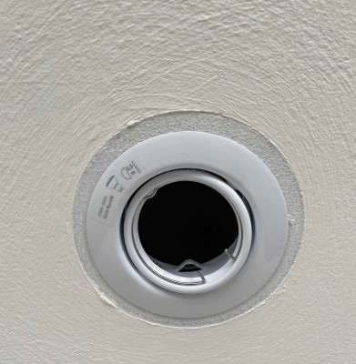

Ik was nog even vergeten te zeggen dat de oude armaturen die ik heb verwijderd volledig overschilderd waren met verschillende lagen verf.
Ondertussen zijn we deze aan het reinigen met white spirit.
Het plafond was ondertussen al geverfd met RAL90/10, dus daardoor misschien ook dat kleurverschil?
