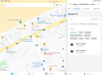

Even een kleine zijstap.
In chargemap zie ik een laadpaal staan met groen bolletje, maar als je naar de connectors kijkt zijn beide bezet.
Enig idee hoe dat komt.
Als ik naar een andere site kijk, en staat het daar wel goed.
Welke andere apps met overzicht van de palen gebruiken jullie en welke laad passen?
Heb je ook een pas nodig om aan een gratis laadpaal op te laden?

Voor we massaal overschakelen naar EV’s moet er toch eens nagedacht worden over de laadinfrastructuur.
Omdat ik de EV simulatie app op mijn telefoon heb geïnstalleerd, boots ik een EV na met mijn auto en moet ik die dus ook af en toe laden. Hierdoor volg ik nu de laatste 2 weken de laadpalen hier aan zee wat meer op.
Er staat hier op 2 locaties een laadpaal die dus constant bezet zijn. En bij de EV rijders heb je dus 2 soorten. Zij die sneller zijn dan mij en er dus wel inslagen om op te laden en zij die de laadplaats en laadpaal als langparkeerder gebruiken.
Het is me dus nog niet gelukt om effectief een vrije moment te vinden om te laden op het moment dat het mij paste.
Hier staat momenteel een buitenlander reeds 2 dagen op de laadplaats aangesloten op de laadpaal.
Vermits de laadkabel gelocked is kan dus niemand anders die aansluiting gebruiken.
De prijs is per kWh, dus of die daar 8u staat of 48h, maakt voor hem dus weinig uit.

Is het een Allego 'og bluecorner paal? Zo ja : de betreffende firma even bellen. Die unlocken hun kant. Als jij een kabel hebt die lang genoeg is... Ofwel via politie.
