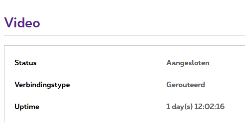

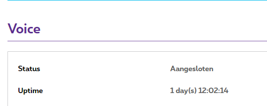

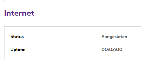

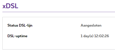

Omdat ik ook al een tijdje zocht naar de reden waarom er soms het internet onderbroken werd, heb ik dit nagezien in de BBOX3.
dit bovenstaande scherm wordt enkele seconden rood tijdens de disconnect en er is ook een melding.
Aan de tijd dat het actief staat is duidelijk te zien dat het DSL signaal niet is onderbroken
Het internet is onderbroken en de uptime teller is opnieuw gestart
TV en telefoon uptime is niet opnieuw gestart

Klopt, zo werkte het bij Dommel en de rest ook indertijd. De DSL connectie valt niet weg, het is enkel de PPPoE connectie welke geforceerd disconnected wordt.
Elke keer sync loss zou nogal wasteful zijn DLM iets te hard triggeren met kans op slechtere profielen uiteindelijk. (alsook veel langer duren alvorens je terug internet hebt).
