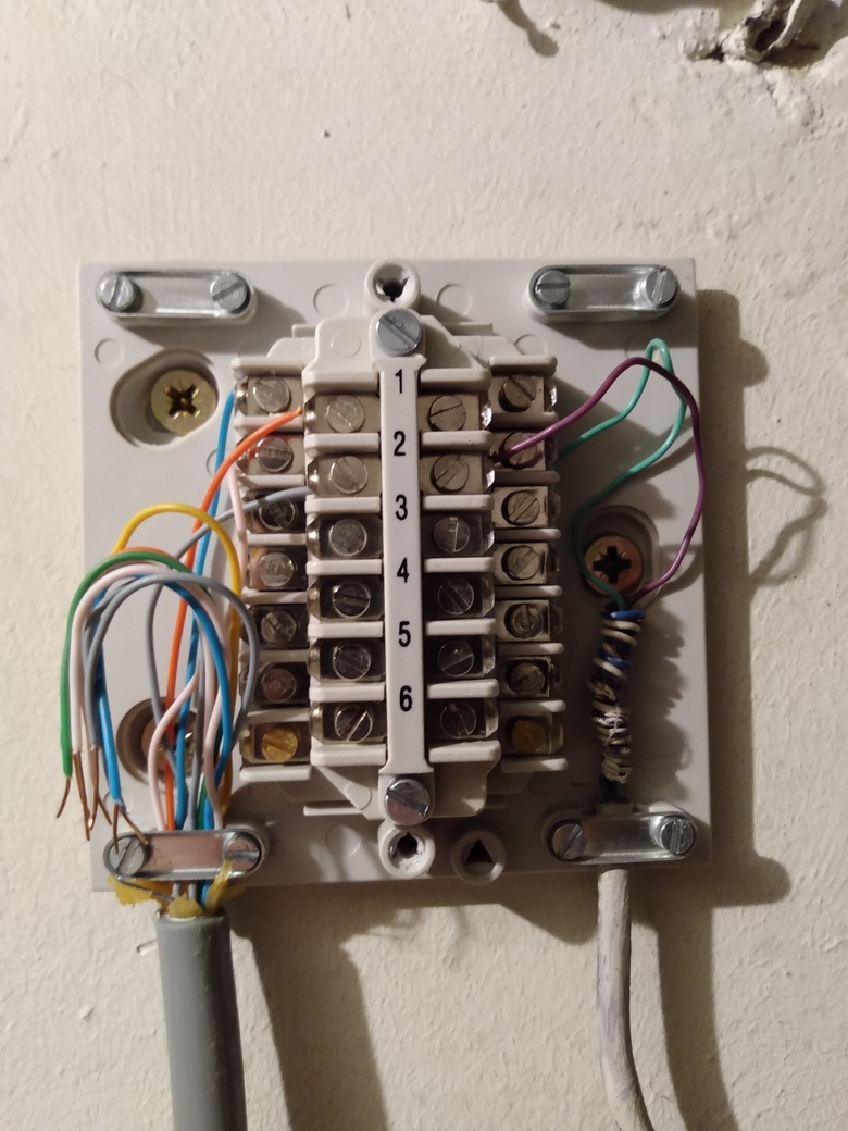

Het appartement had nog steeds een van die oude 5-polige telefooncontactdozen. Volgens EDPnet werkt dit helemaal niet voor DSL of als het dat doet, zal de snelheid extreem laag zijn. Dus ik heb een TF2007 uit een Proximus-winkel (genoemd NTP2007 op de website van EDPnet, maar TF2007 op de Proximus-verpakking; het ziet er hetzelfde uit en blijkbaar is het hetzelfde) en ik heb het geïnstalleerd in plaats van de oude doos volgens de installatie-instructies van EDPnet. Ik verbond de twee kabels (groen en paars) die waren bevestigd aan A en B van de oude doos aan A en B op het zwarte blok van de TF2007. Helaas, de FRITZ!Box kan daarmee geen verbinding tot stand brengen. Ik heb het ook geprobeert met de kabels omgekeerd, alsook met de eerder ongebruikte kabels (grijs en blauw). Geen geluk.

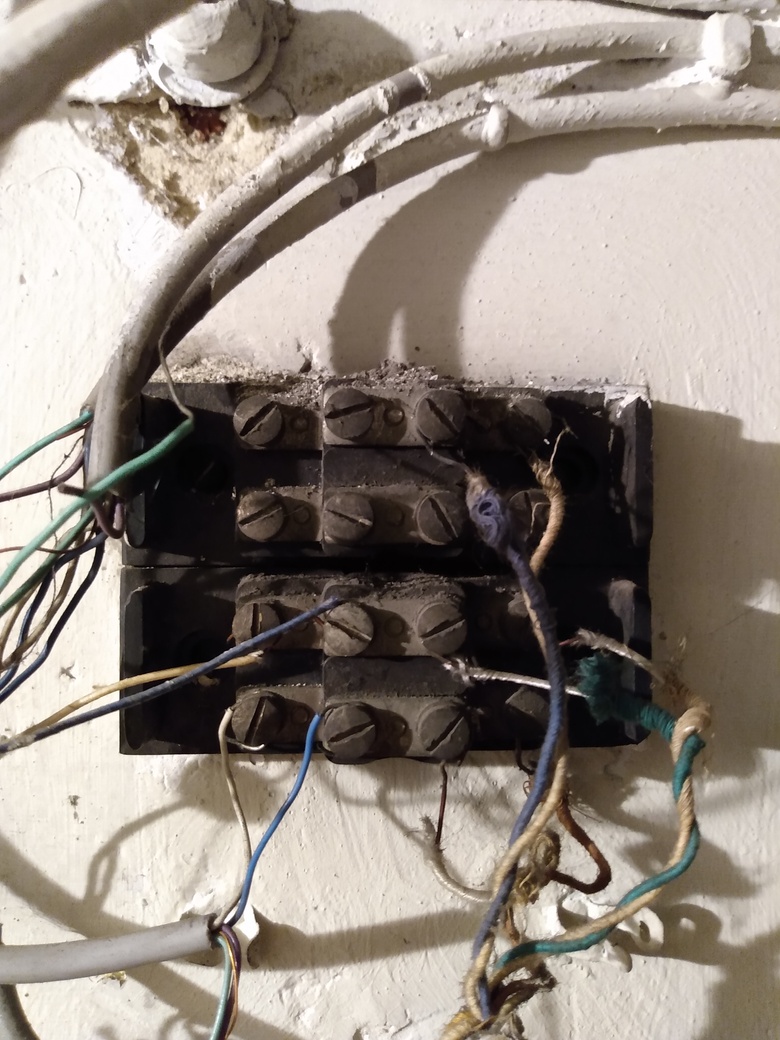

In de kelder vond ik een Belgacom-doos met één uitgaande paar kabels. Ik weet niet zeker of het van mijn appartement of van een van de anderen is. Naast die box is er nog een antiek uitziend open bord met één uitgaande paar kabels naar een ander appartement. Ik zou graag zelf willen opzetten wat hier te doen is, maar ik weet niet hoe je kan controleren welke kabels moeten worden aangesloten. Is dat iets dat je jezelf kunt doen met slechts een multimeter of zijn andere hulpmiddelen nodig?

giu schreef:Ik verbond de twee kabels (groen en paars) die waren bevestigd aan A en B van de oude doos aan A en B op het zwarte blok van de TF2007. Helaas, de FRITZ!Box kan daarmee geen verbinding tot stand brengen. Ik heb het ook geprobeert met de kabels omgekeerd, alsook met de eerder ongebruikte kabels (grijs en blauw).
Dus die kabel met groen/paars en grijs/blauw is de kabel die naar je appartement loopt. Die kan je losmaken van de contactdoos en één paar kortsluiten en met de multimeter een signaal test (pieptoon bij gesloten kring) doen.
Je moet dus eerst de kabel opsporen die naar je appartement loopt.
Er zijn blijkbaar ook een twee invoerkabels in de kelder.
De kabel met 6 paren. De paren zijn als volgt:
Invoerkabel met 6 paar:
PET:
Paar 1: Oranje - Blauw
Paar 2: Grijs - Wit
Paar 3: Oranje - Groen
Paar 4: Grijs - Wit
Paar 5: Geel - Blauw
Paar 6: Grijs - Wit
Tweede invoerkabel, met loden mantel en stoffen isolatie. Onduidelijk op de foto, maar alle paren lijken aangesloten.
Dus eerst nakijken welke kabel naar je appartement loopt en dan aansluiten op een vrij paar of het originele paar waarvan je losgekoppeld hebt.
Als het niet lukt, dan moet je een installatie aanvragen bij jouw provider EDPnet. Zij moeten het probleem oplossen in samenwerking met Proximus indien nodig.

Bedankt voor jullie antwoorden! Door kortsluiten heb ik ontdekt dat de kabel met groen/paars in de eerste foto inderdaad naar mijn appartement loopt. Ik heb het opnieuw verbonden met de TF2007 en mjin multimeter toont ook een kleine (mV bereik), fluctuerende spanning op die lijn. Goed om te weten dat de kabels de juiste zijn. Waarom er geen DSL-verbinding tot stand komt, blijft maar een mysterie voor mij. De modem is nieuw en ik heb de instellingen meerdere keren gecontroleerd ... Nu moet ik hopen dat EDPnet het kan oplossen tijdens de installatie.

Met een multimeter zou je 48V= moeten meten.
Er komt dus geen verbinding tot stand omdat:
  • er nog geen signaal zit op jouw paar (er moet nog een verbinding gemaakt worden in de ROP/KVD)?
  • of ... jouw signaal zit op één van de andere paren op de invoerkabel?
Je zou dus de andere paren ook eens kunnen uitmeten.
Op foto1 blijken ze allemaal reeds gestript, dus niet zo moeilijk om uit te meten.
Begin met het eerste paar (oranje-blauw), dat reeds op de aansluitdoos vastzit?
Hoewel ... dat is het werk van EDPNet/Proximus. Ik zou niet daar zelf niet teveel aan prusten :wink:

Ik heb nu alle paren van de inkomende kabels in de kelder uitgemeten (alle combinaties, om zeker te zijn). Geen van hen draagt die soort spanning, behalve de paren die zijn verbonden met kabels die naar de andere appartementen gaan, die hebben wel rond 48V.
