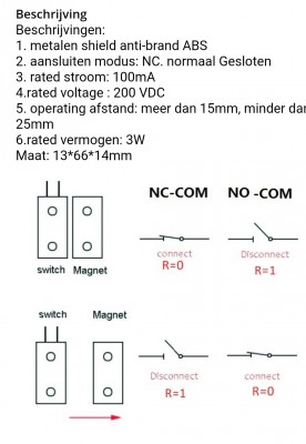

IK ben op zoek naar een draadloos contact op batterijen dat ik op onze garagepoort kan monteren en wanneer de poort helemaal open is een lampje kan laten branden.
De sensor komt dus tegen de motor van de poort en zal contact geven wanneer deze op zijn eindpunt staat. Bij dit contact zou dan de lamp moeten gaan branden.
Heeft iemand een idee of er zo setjes bestaan ?
Indien niet draadloos is misschien dergelijk systeem ook wel een oplossing ?
https://nl.aliexpress.com/item/32839236 ... ffd4a652-1

Misschien is een magneetcontact zoals in de link nog de makkelijkste oplossing.
Heb ik hiervoor de nc-com of de no-com versie nodig en werkt dit ook met een 9v batterij?

je hebt dan de no-com versie nodig
Het contact daarvan is geopend wanneer de poort dicht is en het magneetcontact sluit wanneer de poort is geopend
een batterij van 9V kan je probleemloos gebruiken om een serieschakeling te maken met een lamp-magneetcontact-batterij

@pwr,
Dat lijkt me dan de eenvoudigste oplossing.
Zal eens kijken waar ik hier in de buurt dergelijk contact kan bestellen.

Op zich is het idee van een reedcontactje en een lampje nog niet zo slecht. Dat contactje vind je in zowat elke redelijke elektronicazaak, gecombineerd met een 9V batterij en een 9V ledje ben je voor minder dan 10 eur gesteld. De grote uitdaging wordt het allemaal een beetje proper inbouwen/monteren. Magneet en schakelaar moeten best wel dicht tegen elkaar zitten; de magneet plak je op de poort maar dan moet je wel een plaats vinden waar je de schakelaar héél dicht bij de voorbijkomende poort kan monteren.
