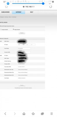

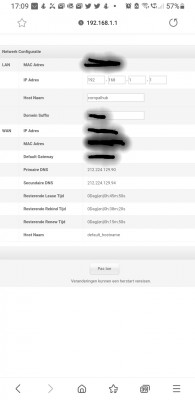

Data technicus
Berichten: 1063
Locatie: Spalbeek (Hasselt)
Bedankt: 144 keer
Lag ook in Hasselt uit.
Zie foto's voor gegevens modem. Alle adressen zijn allemaal identiek behalve de lease tijd, rebind tijd, renew tijd stond status niet beschikbaar.

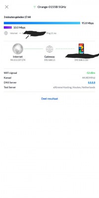

Merkt iemand een sterk verlaagde snelheid op?
Ik haal maar rond de 35 Mbps download.
Data technicus
Berichten: 1063
Bedankt: 144 keer
boonpwnz schreef:Merkt iemand een sterk verlaagde snelheid op?
Snelheid is bij mij 96 a 97 Mbps download.
Berichten: 5928
Bedankt: 181 keer
Mijne wisselt haas continu tussen de 40 en 85 Mbps en kan er geen verklaring voor vinden :cry:
