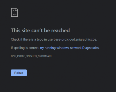

"Nieuwe berichten" werkt bij mij (nog) niet. Redirect naar http://userbase-prd.cloud.anigraphics.b ... d=newposts.

SubZero heeft wat zitten rondkijken, maar zoals ik zei eigenlijk geen goeie uitleg. In de syslog zie je gisteren tot 22:16 falende SSH-inlogpogingen (nothing new) en de volgende entry is van deze middag bij het booten dat imklog en rsyslogd starten...
@seagull op deze site zou geen enkele link naar die URL kunnen bestaan, dus waarschijnlijk gevolg van de 302 redirect die je browser gecached heeft. Doe eens de F12-tools open, samen met dit vinkje en klik nog eens op die link?

Bijkomend vraagje: waar komt de userbase-prd.cloud.anigraphics.be URL vandaan?
Een tijdelijke stop page op iemands domein?

Ja, mijn eigen domein, alles cloud.anigraphics.be = Azure-hosted spul.

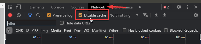

Menu "Forum" -> "Nieuwe berichten" werkt nog niet.
Berichten: 15324
Uitgedeelde bedankjes: 1703 keer
Bedankt: 1544 keer

Ok, was dus de cache. thanks!

Op mijn Samsung gsm met de Samsung browser, blijf ik een redirect krijgen naar de cloud anigraphics pagina die uiteraard niet meer laadt. Dit wel enkel de main page, userbase.be. Een specifieke forumpagina opent wel als ik die via google aanklik.
Iemand een idee hoe ik dit in orde krijg? Alle website data & cookies heb ik reeds verwijderd, maar helaas helpt het niet.
Edit: opgelost, alles verwijderen via de browser was niet voldoende, het moest rechtstreeks in de android instellingen.

Tim.Bracquez schreef:@meon: Zet even een redirect op http://userbase-prd.cloud.anigraphics.be/forum/ naar https://userbase.be/forum/
Goed idee, ik heb DNS en hostnames voor dat domein nu gepoint naar deze server, hopelijk lost het dat op.

Voor wat het waard is: hier (Debian 10 machine) gaf firefox browser aan dat de server down was, via chrome browser echter kreeg ik de mededeling van meon te zien...

Aangezien er een aanpassing was op DNS-niveau (van Cloudflare -> Azure DNS en later weer terug) kan het zijn dat jouw gebruikte DNS-servers omwille van DNS-caching/het (niet) respecteren van de minimum TTL, ... inderdaad de werkende of niet-werkende omgeving te zien krijgt.
