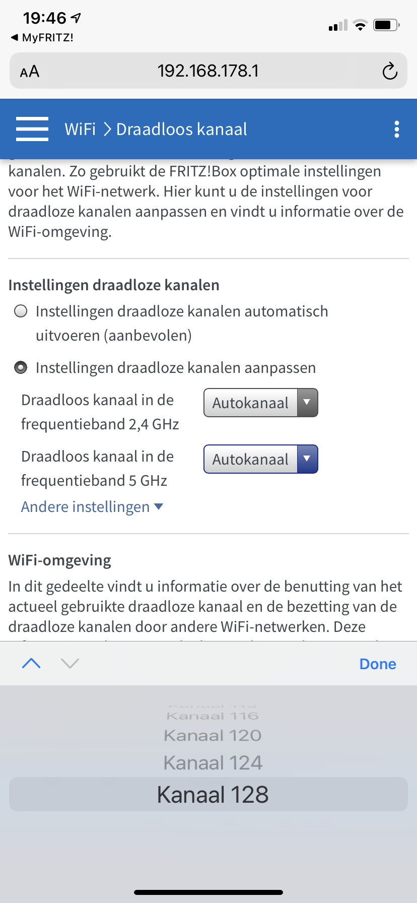

Kan je enkel vermijden door de kanalen manueel in te stellen. Probleem deed zich hier ook voor. Beide frequenties staan nu manueel en sindsdien is het probleem verdwenen. Hier kanaal 6 en 48.

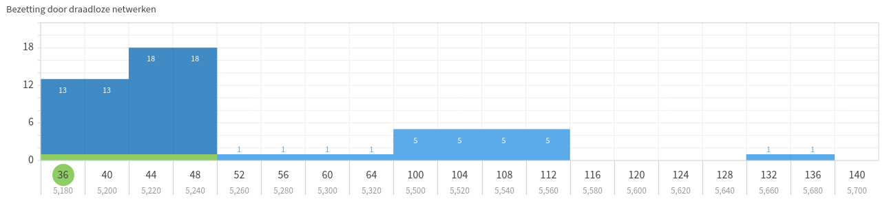

Kanaal 36 ingesteld. Bij het zien van de 5 Ghz bezetting hier precies niet zo'n goede keus.

Bijkomende vraag: op mijn Fritzbox 7530 kan ik maar tot kanaal 128 handmatig kiezen. Weet er iemand hoe ik tot 140 kan gaan?

Blijkbaar kan men op het eerste zicht de kanaalbreedte op 5Ghz niet instellen op een fritzbox. Dit is eigenlijk erg slecht en stelt me toch wel teleur. Er zijn inderdaad veel SSID's zichtbaar in de kanalen die je kan gebruiken zonder DFS, dit is meestal zo met DFS. DFS mag je niet uitzetten. Dit is wettelijk vastgelegd. Je zou in die SSID's al kunnen zien of er nutteloze ssid's tussenzitten van bijvoorbeeld printers, airco's, ... Probeer ook zelf maar 1 SSID uit te zenden tenzij het niet anders kan. Dus zeker je gasten SSID afzetten. Hoe minder SSID's, hoe meer airtime voor effectieve data overdracht.
