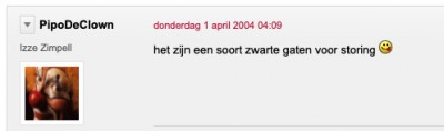

Volgens gathering van tweakers uit 2004, ik kon hem niet laten liggen

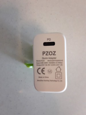

Deze lader van AliExpress laad zowel mijn Chuwi tablet (12V 2A ) op als eveneens mijn Samsung A10s (5V) zonder rooksignalen :lol:https://www.aliexpress.com/item/3284926 ... 4c4d0qTW1W

Ja en dat komt omdat jouw Chuwi tablet (net zoals jouw stekker met "PD" erop) de USB Power Delivery standaard ondersteunt.
Jouw tablet heeft 12 V nodig en communiceert met de stekker om 12 V aangeleverd te krijgen.
Een ander apparaat dat 12 V nodig heeft om te werken, maar zonder USB-PD aan boord zal door dezelfde stekker uit veiligheidsoverwegingen slechts 5 V krijgen en bijgevolg niet werken.
