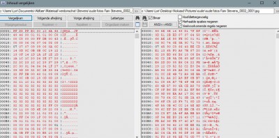

Ik heb ondertussen al enkele programma's uitgeprobeerd, maar zonder resultaat. Zelfs een online decrypter antwoordt met "Is niet versleuteld" als ik probeer de jpg te uploaden.
Het toeval wil dat ik van enkele foto's een "onbeschadigde" versie op mijn pc heb staan.
Als ik in Total Commander deze twee bestanden laat vergelijken zijn ze nog steeds even groot, maar zien ze er allebei anders uit.
Begrijp ik het goed dat er geen enkele mogelijkheid meer is om zo een jpg terug in beeld te krijgen?
Ik heb twee foto's bijgevoegd als er een brave ziel toch eens naar wil kijken. Degene met extensie *txt werd niet aanvaard hier als jpg en moet dus hernoemd worden naar *jpg.

De encryption key zit in je Android toestel... dus met louter de files te copieren zal je dit nooit opgelost krijgen.

Om te encrypteren heb je een encryptiesleutel nodig. Echter, als je de foto's zelfs niet openkrijgt op je toestel (gebruik géén geinstalleerde app, maar de native photo's app), dan lijkt er mij toch iets mis te zijn gegaan in het upgrade proces van Android of de fabrikant. In dat laatste geval vrees ik ervoor dat je je data kwijt bent.
PS: Ik heb dit ooit eens voorgehad, toen ik nog Android had, door via een MDM policy encryptie van de SD kaart af te dwingen. Na een upgrade was ik ook data kwijt. Sindsdien haalde ik de SD card er altijd uit alvorens te upgraden.

Bedankt om het te proberen.
Ik kan en heb de stappen gevolgd, maar ik kan in het Security menu en in geen enkel ander menu kiezen voor encrypt/versleutel sd-kaart.
Ik kan enkel bij opslag\ sd-kaart kiezen voor gebruiken als inwendig geheugen of draagbaar/extern geheugen. Dan wordt ze ook versleuteld. Maar ik vrees dat dit twee verschillende dingen zijn.
Ik kan enkel bij Beveiliging/Security nog iets verder naar Versleuteling en Gegevens. Als ik daar op klik staat er Telefoon versleuteld, maar ik kan er niets wijzigen.
Als ik na het formatteren dan de bestanden er terug op zet, de kaart dan in de telefoon steek, kan ik enkel weer kiezen voor gebruiken als intern of extern en gaat hij ze opnieuw formatteren.
Het lijkt er gewoon op dat de mogelijkheid bij Samsung om de kaart vanuit Security te versleutelen niet bij Nokia bestaat.

Ziet er leuk uit, maar mijn telefoon is niet rooted, het meeste kan ik ook zien in Total Commander.
En in redelijk wat forums zie ik in verband met adoptable storage/ intern geheugen voor een sd-kaart:
Never do the following or your data will be lost:
Format the card
Set your phone back to factory default (destroys your encryption key)
Make the phone to forget/unmount the storage location (also destroys encryption key)
upgrade to a newer version of Android (or any other major system update).
Zonder dat er eerst een back-up is gemaakt van de sd-kaart, en dat is dan mijn fout geweest. :bang:
Ik hou de bestanden voorlopig nog op mijn pc, maar zonder veel hoop.
