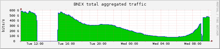

Als je naar de BNIX gaat, valt het wel op dat er gisteren tijdens de piek van de DDOS op Belnet niets van traffiek geweest is.

blaatpraat schreef:Als je naar de BNIX gaat, valt het wel op dat er gisteren tijdens de piek van de DDOS op Belnet niets van traffiek geweest is.
De interface statistieken worden via SNMP opgehaald van de toestellen. Het SNMP process heeft een lage prioriteit, bij een hoge CPU load (wat te verwachten is als er een DDoS gaande is) worden deze simpelweg gedropped. In plaats van een massieve piek krijg je dan net een leeg vlak op de grafiek.

Denk dat het eerder te maken heeft dat het BNIX platform en Belnet te nauw verweven zijn qua infrastructuur.
Op de bnix peering lan zelf heb ik geen problemen gemerkt. En 't is nu niet dat er op AMS-IX en LINX een zichtbare verhoging in bandbreedte is gisteren middag. Een deftige switch zou hier geen problemen mee mogen hebben.
Bnix is niet down geweest enkel even de verbinding die voor die grafiek zorgt.
