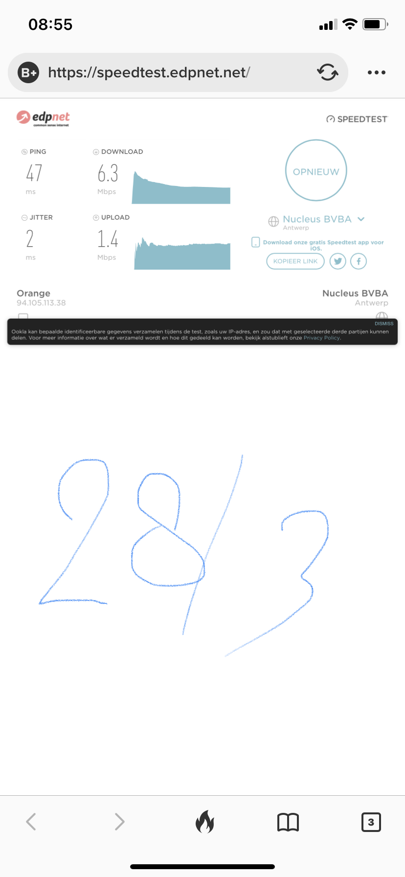

hallo,
ik ben al een paar jaar klant van edpnet,en had er nog geen klachten van tot een dikke maand geleden.
ik krijg hier steeds een onstabiele internet soms haal ik snelheden van 18 Mpbs en meestal in het weekeinde naar max 9 Mpbs.en trager
als je veel thuiswerk doet is dit niet plezant,een site open doen "neem maar wat koffie" :-D
ik heb al een ticket aangemaakt ,maar dit helpt niet veel een paar dagen werkt het goed en dan is het weer mis,
hebben jullie ook last van?
als er iemand een oplossing weet hoor ik het graag.

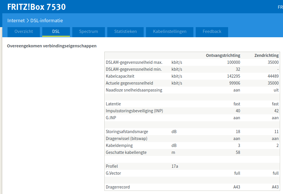

Wat zegt de lijn sync op de modem?
Berichten: 3413
Bedankt: 202 keer
Log in op je FritzBox en ga naar Internet > DSL informatie. Dan krijg je op tabblad DSL zoiets als dit te zien :

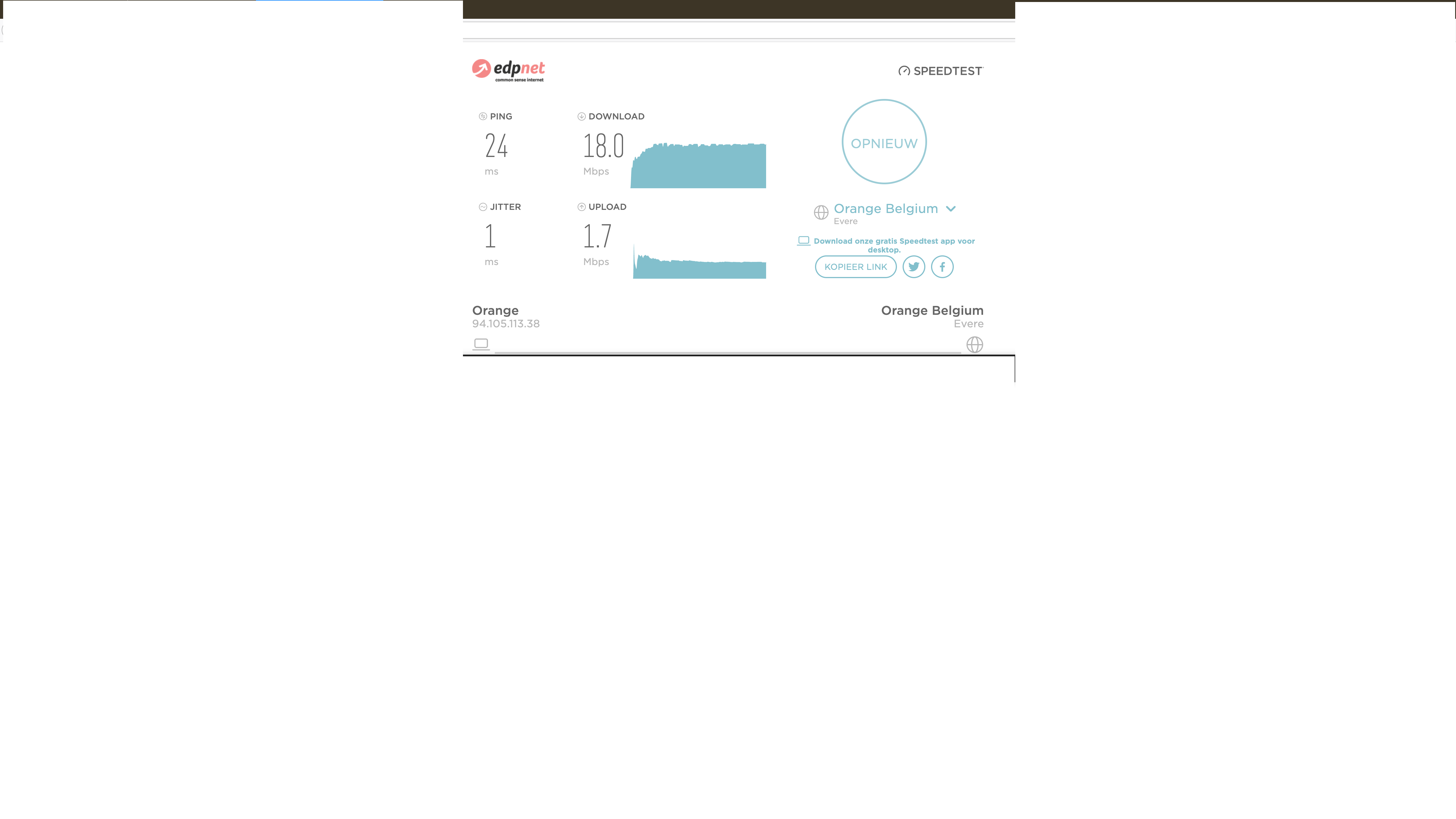

hallo ,
deze heb ik net genomen maar nu heb ik terug goede internet.
het is dat nu juist dat het probleem is, straks kan het zijn dat ik terug slecht zijn,
en wat het zo raar is, ook staat er dan niets meer op
