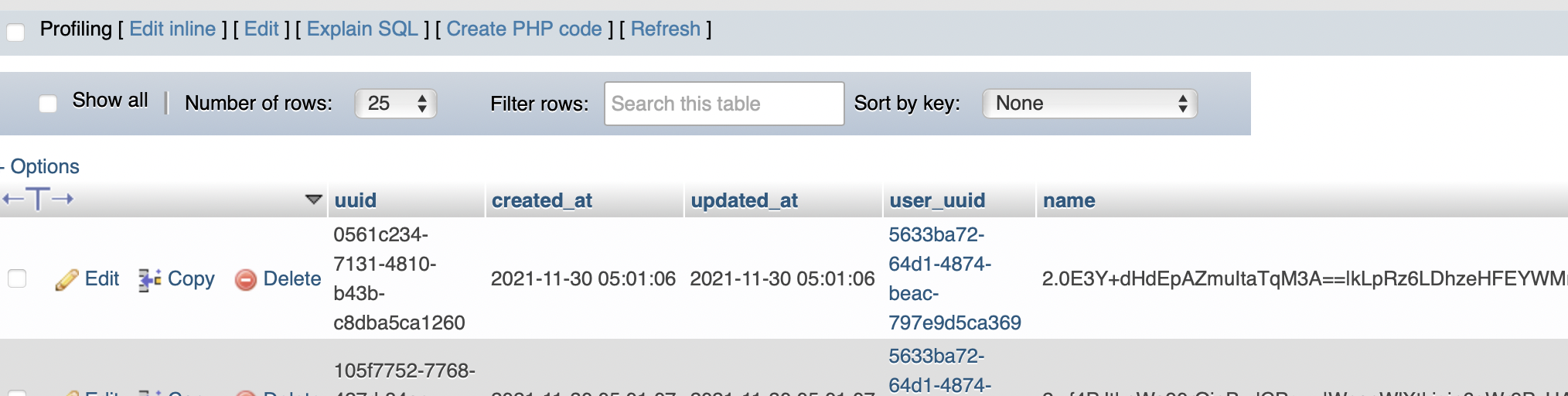

Hoe doen jullie de backups daarvoor?
Ik backup meerdere keren per week mijn db naar een andere nas (spare).
Moest ik echt overschakelen zou ik daar wellicht een Postgres container aan toevoegen, maar dan zou er nog iets moeten zijn dat geregeld een dump doet en die kopieert naar mijn NAS of zo.
Weet niet of het werkt met postgres maar mysql werkt goed. Ik doe het zo.
De poorten van de database container openzetten wil ik dan weer niet
Hoeft niet open te staan naar buiten toe. Met een docker compose in dezelfde stack werkt dit goed.
Je kan op regelmatige basis een dump doen maar de data in de db is ook encrypted met je hoofdwachtwoord.
Hieronder een screenshot van een stukje van de database.
(379.17 KiB) Nog niet gedownload
Er bestaat ook een container om Bitwarden te backuppen maar deze heb ik nog niet geprobeerd.Hieronder een linkje.
https://hub.docker.com/r/cchamber/bitwarden_rs-backup
