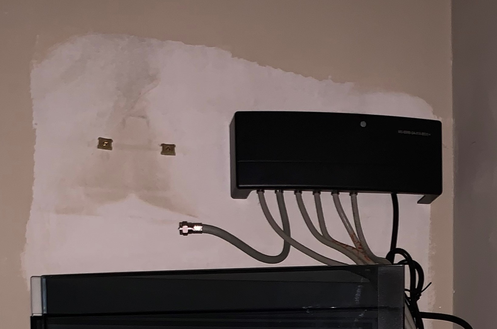

In bijlage een foto van de NIU met losse kabel om de modem aan te sluiten, de overige gaan naar de kamers. Dus hier kan ik met één base unit in de berging, zowel in de slaapkamer als de living een adapter aansluiten?
Dat zou goed nieuws zijn, ik had gedacht dat 1-op-1 moest zijn voor het overbrengen van de ethernet (met twee adapters in de berging).
Ik heb één set besteld bij Cablers om mee te testen (reviews lijken wel effectief gigabit over te brengen met iperf, dat is goed nieuws). Dan kan ik dus nog een extra losse adapter bestellen.

Gezien Orange nogal gering omspringt met hun documentatie over hun MoCa-oplossing, ben ik uiteindelijk toch voor die van Cablers gegaan. Da's dan de DualGig-2.5 set van twee stuks. Dit staat in z'n meest simpele opstelling.
modem       moca 1          moca 2      switch
RJ45    --> LAN1            LAN1    --> RJ45
            MOCA (coax) --> MOCA (coax)
Momenteel dus enkel naar de bureau een harde lijn gelegd. Mogelijks ga ik naar de living ook nog een set toevoegen, maar momenteel werkt alles daar goed genoeg over wifi.
Qua performance: ik haal effectief 1 Gbps via iperf tussen de orange modem en de apparaten op de switch in de bureau. Tijdens m'n oorspronkelijke tests bleef om onverklaarbare reden hangen rond 300-330 Mbps, ondanks dat de PHY rate in de moca adapters wel 3,5 Gbps aangaf. Support opgestart met Cablers, maar toen ik de volgende dag opnieuw een iperf test deed klokte alles wel netjes aan die 1 Gbps.
Hoe het net zit met het aansluiten van de living ben ik nog steeds niet uit. Volgens sommige documentatie zou dat mogelijk moeten zijn, maar dan moet je de moca-adapter vòòr je NIU zetten, de kabels naar de kamers opnieuw aansluiten en een moca adpater in elk van de ruimtes, die dan samen die 3,5 Gbps bus delen. De informatie die ik hierover vind is echter heel tegenstrijdig, en het is me ook niet duidelijk in hoeverre de NIU verschilt van een gewone splitter (ik vermoed veel). Makkelijkheidshalve denk ik om gewoon twee extra adapters te bestellen en de setup die ik nu heb te repliceren. Lijken me veel minder mogelijke issues van te kunnen komen.
