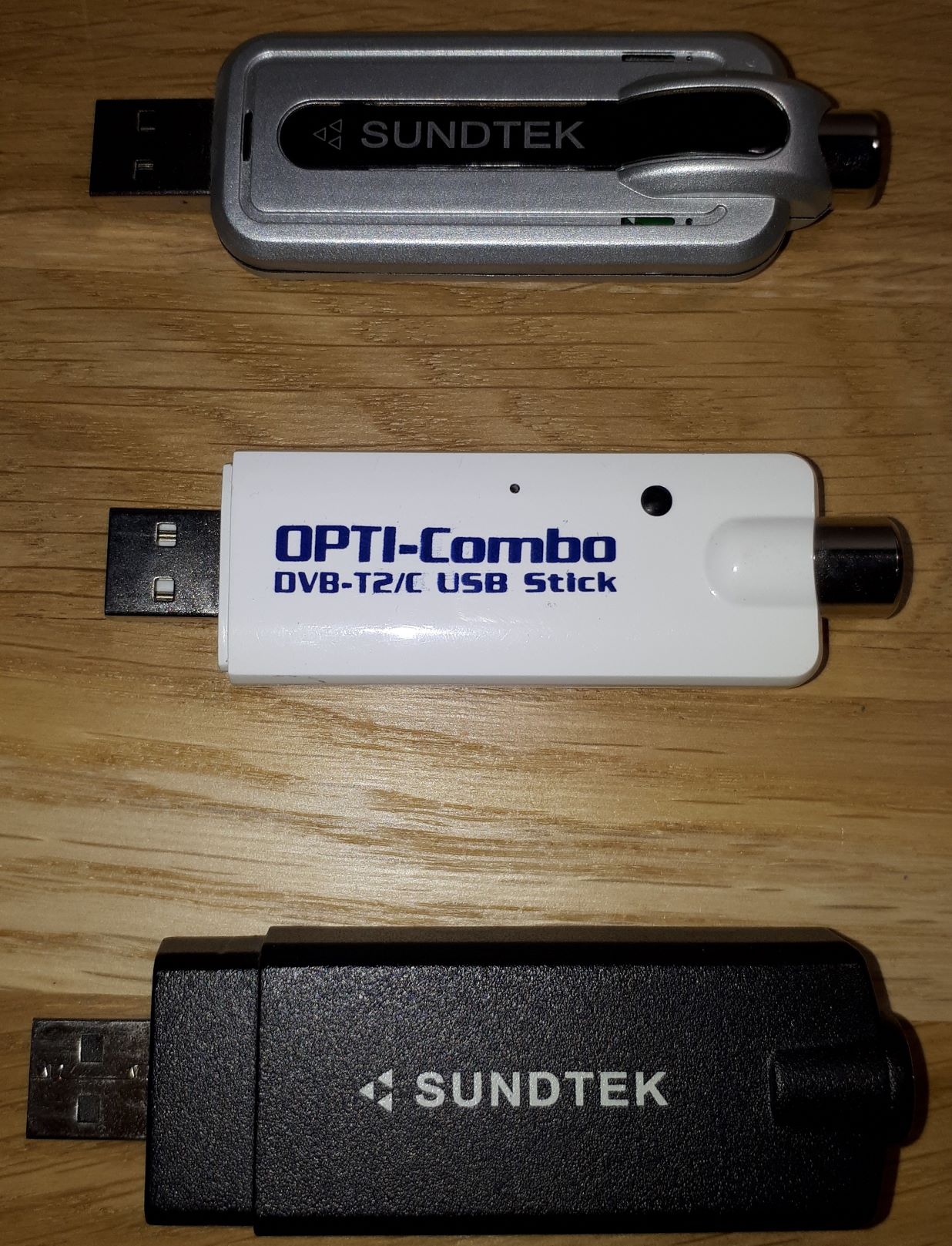

Voor hobbyisten die nu wat tijd over hebben en willen spelen met een raspberry pi of DVBViewer op Windows heb ik 3 USB tuners in de aanbieding. Hiermee is het mogelijk om een aantal FTA HD zenders van Telenet/Orange te bekijken en eventueel te streamen binnen je lokaal of extern netwerk.
De sticks zijn compatible met Libreelec (KODI) of projecten zoals SATPI.
1) grijze sundtek
2) witte opti-combo
3) zwarte sundtek
Prijs is 25€ per stuk exclusief verzending vanuit Sint-Gillis met BPost. Afhalen is gezien de coronacrisis niet mogelijk.

Zit er bij de sundteks de originele kabeltjes bij, ook voor composite video?
Welke versie is de grijze en zwarte sundtek?

BasicQ schreef:Zit er bij de sundteks de originele kabeltjes bij, ook voor composite video?
Verstuurd vanaf mijn H8324 met Tapatalk
Hallo, neen.. Ik heb het stickje zelf ook overgekocht van iemand. Driver installatie onder linux is wel vlot, je hoeft enkel een shell script uit te voeren en geen gedoe met compileren van de dvb kernel etc.
Het grijze stickje is het oudste, het zwarte sundtek de meest recente versie.

Ik heb het nodig om oude video casettes op te nemen met een videorecorder. Zonder dat kabeltje voor composite vodeo kan ik er niet veel mee doen.

BasicQ schreef:Ik heb het nodig om oude video casettes op te nemen met een videorecorder. Zonder dat kabeltje voor composite vodeo kan ik er niet veel mee doen.
Ik denk dat je niet goed begrijp wat deze dingen doen... het zijn ontvangers voor DVB-CT signalen en geven deze digitaal door op je USB poort.
Er is dus geen analoge video in of uit !

Ik heb die grijze sundtek gehad en deze kan wel degelijk analoge tv en video ontvangen en capturen, vandaar de vraag.

Suntek heeft inderdaad sticks voor analoge TV, composite en S-video maar dan spreken we vermoedelijk over een ander model.
Geen idee of de TS het exacte model kan opgeven... louter een merk/kleur is niet voldoende om bepaalde conclusies te trekken.
Dan kan je beter een analoog only model kopen zonder tuner voor nog geen 18€ op amazon.de (op aliexpres vermoedelijk nog voor veel minder)
het voordeel is dat je met deze ook via S-video kan capteren wat betere kwaltijd geeft dan composite

Er zijn wel degelijk sticks die zowel digitaal als analoog kunnen aka hybriede sticks. Maar vermits er geen type nr's vermeld staan kun je inderdaad niet weten of dit voor deze sticks zo is.
