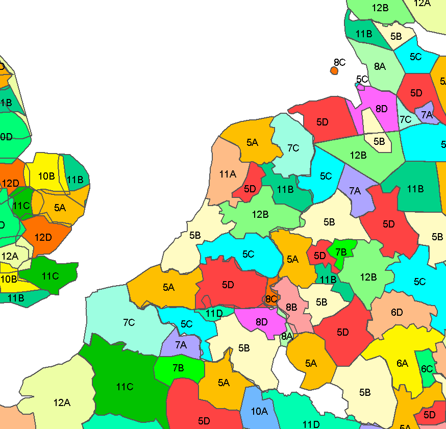

scottymoen schreef:Het vreemde is dat de 11A, 12A (100% signaal), grote delen van Rijsel en de RTBF (60% signaal) wel goed binnenkomen en dan die 5A en 5D niet, vandaar de vraag.
Je het nog altijd niet gezegd waar/ in welke streek je woont.
Het is 5A of 5B die je ontvangt, afhankelijk van waar je woont. Meestal niet beiden.
Dit is dus de Vlaanderen 2 mux met Joe Easy, Joe 90 en Qfout om het wat minder cryptisch te maken.
Die zit in het Westen op 5A (W-Vl en O-Vl) en in het Oosten op 5D (Antw, Vl-Br, Limb).
fvhbrugge

Ik heb voor de Vlaanderen 2 (Joe Easy/Q90/Qfout) ook veel slechtere ontvangst in de auto dan voor de Vlaanderen 1 (Nostalgie/Joe/Q). Op mijn thuisradio komt VL2 nochtans iets sterker binnen (signaalmeter).
Vermoedelijk omdat we hier in Oost-Vlaanderen (Wetteren/Dendermonde) op de scheiding van het gebied van 5A en dat van 5D zitten. Ik denk niet dat een/mijn DAB+-autoradio automatisch omschakelt van frequentie.
Voor de VL1 is dat anders: die zit in heel Vlaanderen op dezelfde frequentie. Vandaar dat het beter is, denk ik.

Is er ergens een overzicht welke radiozender op 5A of 5D zit?
MarkDM
Berichten: 1976
Locatie: Berlare (O-Vl)
Bedankt: 133 keer
Onderaan deze pagina: https://nl.wikipedia.org/wiki/Digital_A ... oadcasting
VBRO zit er niet meer op.
Ook Proximus-toren in Gent is weg. Ik zal het eens aanpassen.

krisken schreef:Is er ergens een overzicht welke radiozender op 5A of 5D zit?
https://www.fmlist.org/sendertabelle/da ... putEn=6003
http://www.wohnort.org/DAB/belgium.html#Vlaanderen
