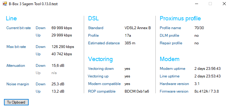

Vandaag eens opnieuw de tool gedraaid in ons ouderlijk huis (2 weekjes na ingebruikname nieuwe lijn)
De tool deed er heel lang over om tot resultaten te komen, heb ik nog nooit eerder gehad.
Ook na reset van modem ging het traag.
B-Box 3 Sagem Tool v0.13.0
Downstream current bit rate:   69,999 kbps
Upstream current bit rate:     27,516 kbps
Downstream max bit rate:       127,655 kbps
Upstream max bit rate:         29,541 kbps
Downstream attenuation:        9.5 dB
Downstream noise margin:       25.7 dB
Upstream noise margin:         5.9 dB
Estimated distance:            168 m
Proximus profile name:         unknown
Proximus DLM profile:          unknown
Proximus repair profile:       unknown
Zie dat verctoring actief gekomen is
Maar profile name en DLM zijn onbekend, dat is raar.
GuntherDW
Berichten: 1139
Locatie: zwijndrecht
Bedankt: 78 keer
Dat is omdat de upload bitrate niet echt optimaal is. Gezien je niet in de range zit rond de bestaande profielen moet de tool een beetje gaan bruteforcen om je snelheid teweten te komen.
27,516mbit terwijl je een 30Mbit profiel toegewezen kreeg, met een snr van 5.9 is niet echt optimaal te noemen.
Die lijn gaat dus of een tragere upload toegewezen krijgen of je gaat resyncs blijven krijgen.
Die waarden voor een afstand van ~170m, al is het maar een schatting is vrij pover te noemen eigenlijk.
Ik zou als het kan eens je lijn laten uitmeten eigenlijk.

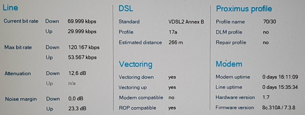

PeterD1
Berichten: 57
Lid geworden op: 09 apr 2019, 12:30
Bedankt: 6 keer
Sinds afgelopen donderdag ook klant bij Proximus. Technieker had gezegd dat ik tegen dit weekend een snelheidsverhoging zou moeten zien maar ik heb nog geen verandering gezien dus heb de tool ook eens gebruikt.
Zover ik kan zien is er nog geen DLM profiel, moest dit al toegewezen zijn of moet ik nog wat langer wachten? Of moet ik het TBF nummer eens bellen?
jackho
Berichten: 4333
Bedankt: 279 keer
Het gaat niet altijd zo vlug, kan zeker een week duren (soms ook langer) maar als er dan nog niets gebeurd is kun je altijd het TBF nummer eens bellen.

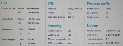

Nieuwe lijn sinds gisteren:
Downstream current bit rate:   69.999 kbps
Upstream current bit rate:     29.999 kbps
Downstream max bit rate:       121.080 kbps
Upstream max bit rate:         40.651 kbps
Downstream attenuation:        15,1 dB
Downstream noise margin:       23,5 dB
Upstream noise margin:         13,1 dB
Estimated distance:            360 m
Proximus profile name:         70/30
Proximus DLM profile:          no
"SinterDLM" is nog niet langsgeweest blijkbaar om iets in het schoentje van deze brave jongen te leggen...
Mag ik me aan iets verwachten?
Tx!

Vectoring modem compatible staat nu yes (de modem zelf is nooit vervangen geweest) dus het zal aan de nieuwere firmware liggen

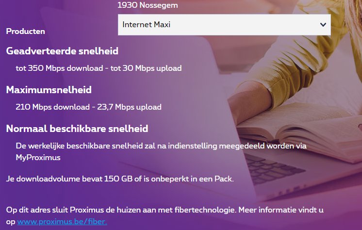

wat ik vreemd vind is het volgende
doe ik een check op https://www.proximus.be/nl/id_cr_intspe ... peedResult en kies voor de optie bestaande vaste klant zonder vaste lijn en vul mijn adres in komt er dit als resultaat
maar doe ik een andere check of kijk ik op hun kaart met de kleuren kom ik niet in aanmerking als ik kijk waar het huis ligt. Voor alle duidelijkheid het is niet dat ik niet tevreden ben van de huidige snelheid he, ik plan niet meteen een overschakeling

Na jaren Telenet vandaag Px installatie. Totaal geen verstand van het technische aspect, al heb ik hier wel doorheen de jaren één en ander gelezen.
  • Code: Selecteer alles
    Upstream current bit rate:     29 999 kbps
    Downstream max bit rate:       117 963 kbps
    Upstream max bit rate:         49 947 kbps
    Downstream attenuation:        14,4 dB
    Downstream noise margin:       0,0 dB
    Upstream noise margin:         20,5 dB
    Modem vectoring compatible:    no
    Estimated distance:            331 m
Ik vermoed dat mijn lijnsnelheid nog zal verhogen. Zeker geen klagen over de huidige snelheid. Iemand enig idee waarom er bij vectoring compatible momenteel nog neen staat? Is de nieuwste modem.
