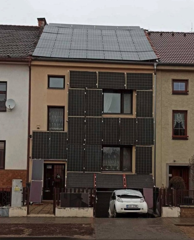

Deze hier heeft zijn keuring al gehad.
Berichten: 3392
Bedankt: 202 keer
Ik tel 55 panelen à vb 250 Wp wat neer komt op meer wat max in België maximum toegelaten is. Ofwel is z'n omvormer ondermaats en beperkt op 10 Kw (of Kva) :lol: Best ook eens kijken aan de achterzijde van het huis ?

En hopelijk heeft hij ook een vergunning voor die tegen zijn gevel.. :-)
Berichten: 3392
Bedankt: 202 keer
Moet daar een vergunning voor dan ?
Gevonden, maar een vergunning krijgen is meestal geen probleem:
https://www.renovatiegevel.be/vergunning
ddd
Berichten: 2573
Bedankt: 198 keer
Met zo'n uitzicht aan de straatkant... zou ik zomaar niet zo zeker van zijn.

ddd schreef:Met zo'n uitzicht aan de straatkant... zou ik zomaar niet zo zeker van zijn.
Hebt gij al ooit in België rondgelopen? :lol:
Werkelijk alles krijgt ge hier vergunt, hoe lelijker hoe rapper precies.
Veel huizen hier zouden een pak mooier zijn, zouden er wat panelen voor hangen :lol:
