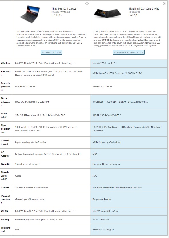

Ik ben net bezig om een nieuwe laptop te bestellen(Lenovo ThinkPad E14 Gen 2)maar twijfel tussen de amd 4500u vs intel i5-1135G processor.
Prijs is gelijkaardig maar is er een merkbaar verschil tussen deze twee processoren wat de ene beter maakt dan de andere ? (batterijduur bv)

Het performantieverschil tussen beide CPU's daargelaten, ik zie dat de AMD laptop goedkoper is en meer features heeft: dubbel zoveel opslagruimte, een IPS scherm ipv TN, vingerafdruklezer, backlit keyboard.

Het enige voordeel van de Intel nog is dat die Thunderbolt 4 heeft de AMD niet.
De AMD is wel iets goedkopern het heeft 512GB SSD i.p.v. 256 bij de Intel.

Ik zou uiteraard ook voor het AMD model kiezen omwille van het lagere batterijverbruik en betere randapparatuur. Dat is een ander verhaal. TS vroeg gewoon het verschil tussen beide CPU's, en dat heb ik objectief gegeven. Er was 1 pluspunt voor de intel cpu en er waren er 2 voor de AMD cpu,
