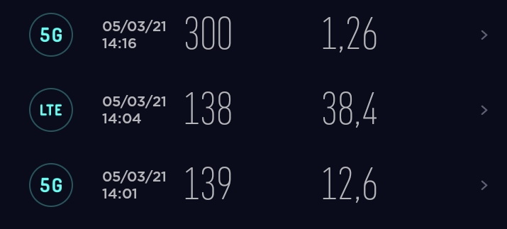

Deze middag met mijn fiets op 5G ronde geweest in Gent (Samsung A42 5G):
Die 300 Mbps (5G) met een upload van 1,26 Mbps is gemeten vlak aan Sint-Pietersstation
(zoals hier al eerder gezegd, maar ik wou dat ook eens testen)
138 Mbps en 38,4 Mbps upload is gemeten aan het Sint-Michielsplein daar was het 4G+
Maar 139 Mbps (5G) met een upload van 12,6 Mbps is gemeten vlak in het centrum, ik denk dat het daar het groentepleintje noemt.
