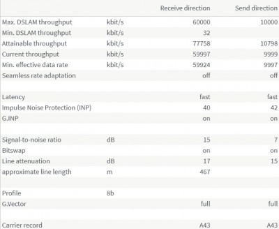

Ik zit nu al enkele maanden bij EDPNet (kom van Scarlet) en probeer mijn downloadsnelheid wat omhoog te krijgen.
De lijntest geeft een max van 60 Mbps down en 15 Mbps up voor mijn adres.
Ik zit op 500m van een vectored ROP maar blijf hangen op 40 Mbps down en 10 Mbps up

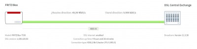

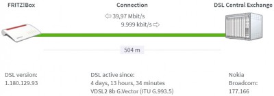

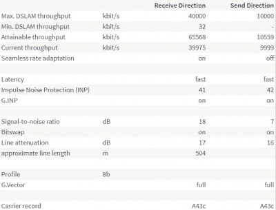

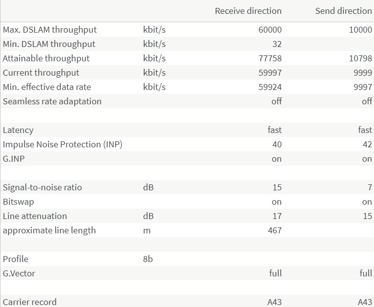

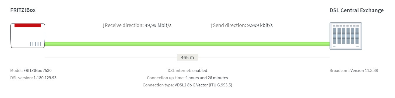

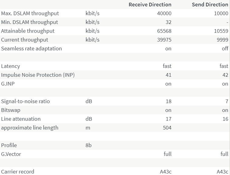

Mijn FB 7530 (laatste OS 7.12) geeft dit overzicht :
Met deze verbindingsdetails :

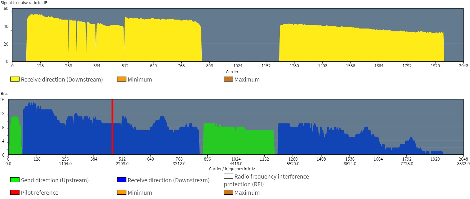

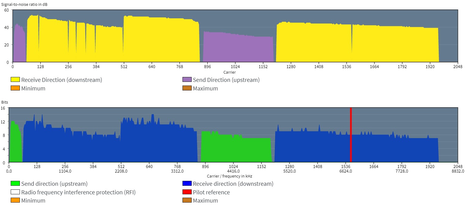

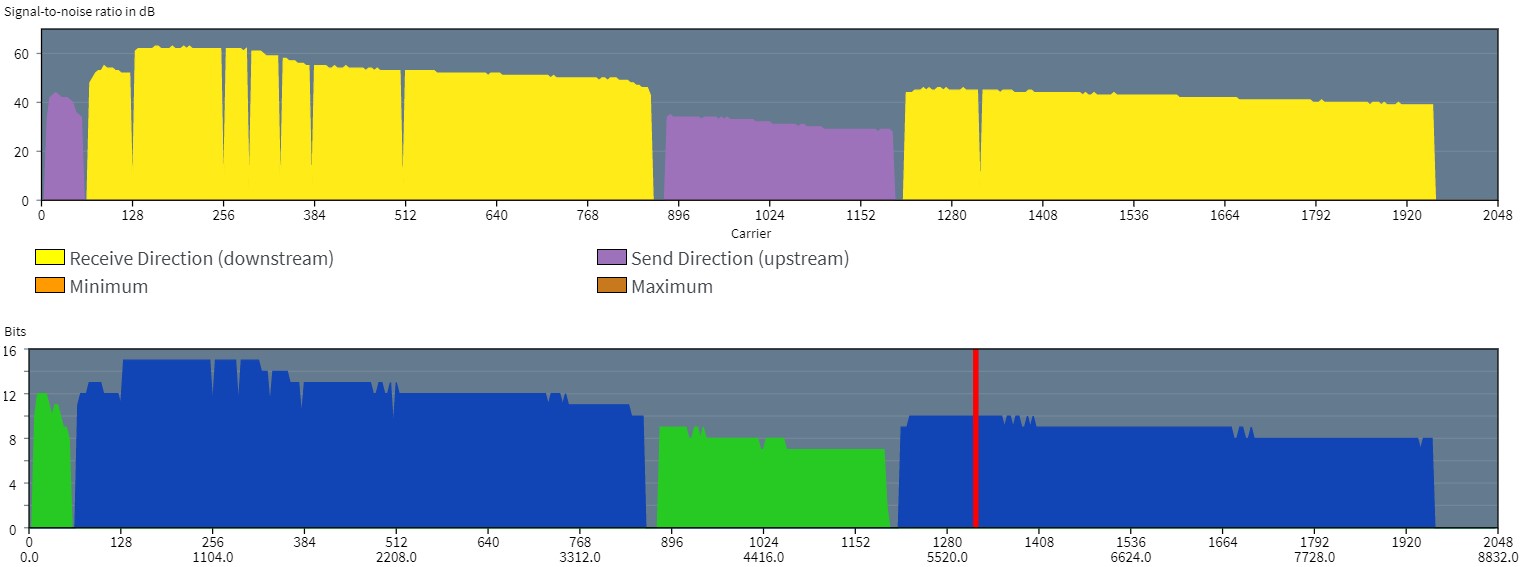

En dit spectrum :

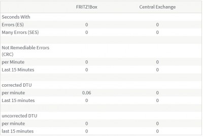

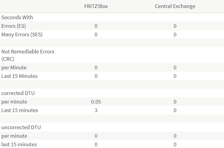

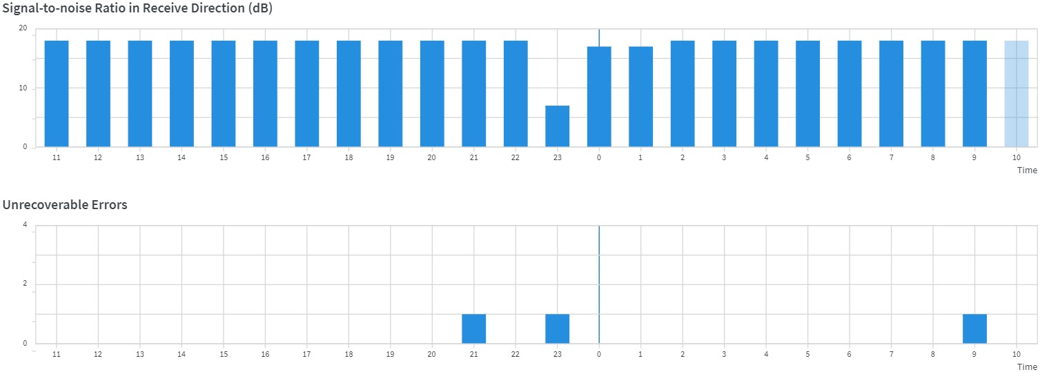

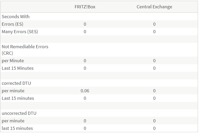

Bij deze statistieken :
Na het openen van een ticketje en kreeg ik deze feedback (ik veronderstel van Proximus diagnose ?)
Diagnosis Result
Number DT0566464
Result Red
External Summary Diagnose at 10/12/2019 09:57:08 for 03xxxxxx-10xxxxxxxxx WHOLESALE BROADBAND ACCESS VDSL2 Red Diagnose Result The measurements indicate a fault. --- A DLM profile is active. Before the repair ticket creation, be sure that this profile is not the reason of your problem (instability, quality issue, ...). If you suspect it, first launch a TBF and wait for the results. --- If you decide to create a case you will be able to create a field intervention
copper analysis
CABLELENGTH = Unknown
AE_Insulation = 9037 Ohm
BE_Insulation = 28 kOhm
AB_Insulation = 8480 kOhm
BA_Insulation = 129 Ohm
AE_Capacitance = N/A
BE_Capacitance = N/A
AB_CAPACITANCE = N/A
Copper test type = AGW
synchro analysis
LineProfile = vdsl2_DLM_DynDyn_v2
HLOG_LATEST_RESULT = Hlog Test Ok
HLOG_LATEST_CREATIONTS = Sun Dec 01 11
PortState = UNLOCK
SynchroState = SYNCH
DslamName = h03xxxxxxxxxx
DownstreamAttenuation = 17.2
UpstreamAttenuation = 13.1
DownstreamBitRate = 39975.0
UpstreamBitRate = 9999.0
DownstreamNoiseMargin = 18.1
UpstreamNoiseMargin = 6.3
VLAN10_AgentCircuitID = *H03xxxxxxxx eth 3/1/02/08
VLAN10_OALID = xxxxxxxxxxxxx
VLAN10_SSID = xxxxxxxxxxxxxxxx
VLAN10_VLAN_OLO_S-tag = xxx
vectoring information
Firmware version = 1.180.129.93 AB
ROP vectoring level = Active
Maintenance mode = N
Fallback mode = NORMAL
LAN Port entries
DLM information
Date Next eval. Eligibility flag Zone Activation flag
2019-12-07T13 2019-12-27T13 F DLMzone73 AUTO

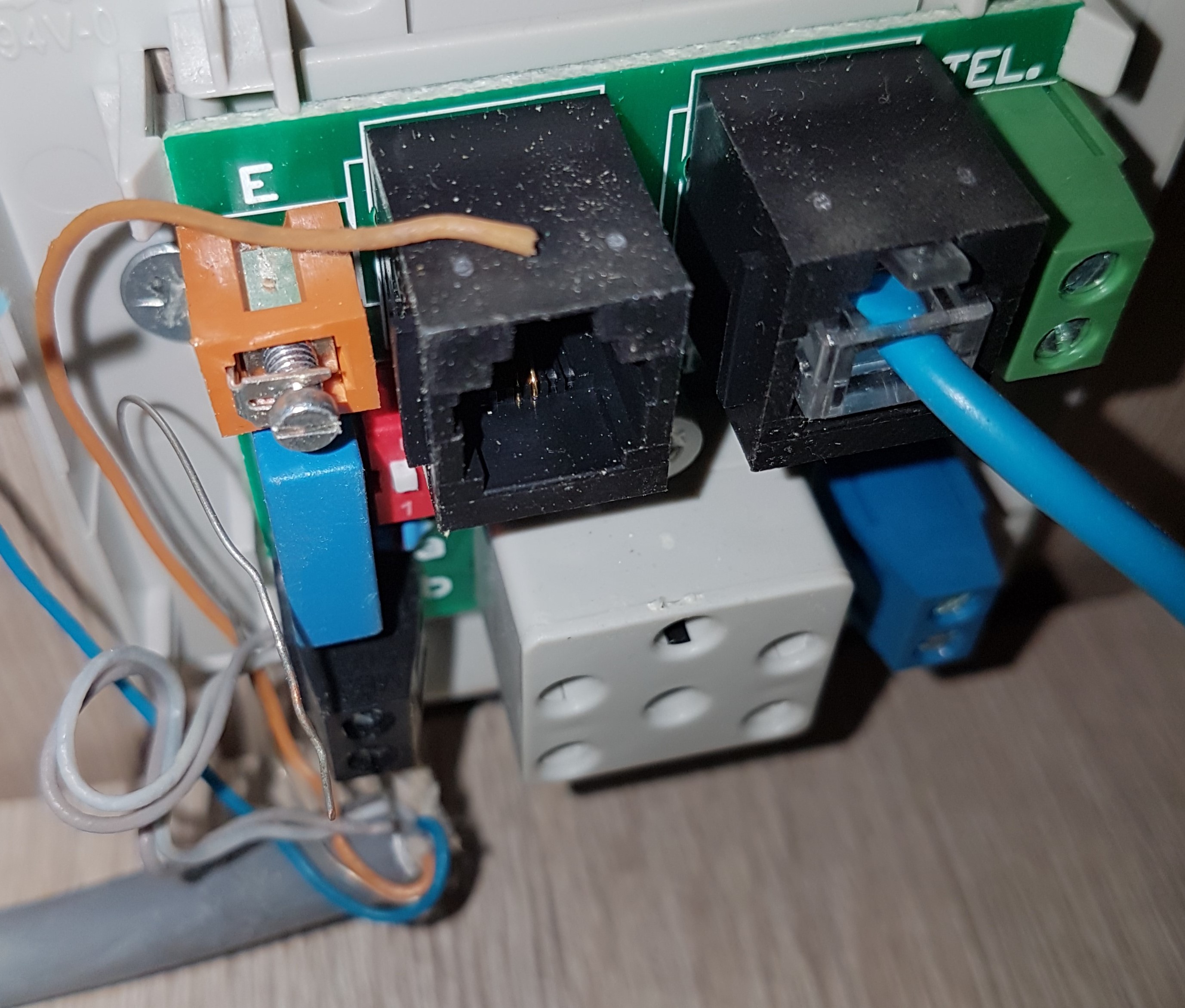

De helpdesk dacht dat er misschien iets mis zou zijn met mijn binnenbekabeling dus ik stuurde een foto van mijn TF2007 :
De grijze dikke kabel (links vanonder) komt zo uit de kelderruimte zonder onderbreking.
De FB staat vlakbij deze TF2007 aangesloten op de dunne blauwe RJ45 kabel (rechts vanboven)

The measurements indicate a fault ...
- Splitter
- Berichten: 6436
- Bedankt: 655 keer
de waarde B draad naar aarde is niet goed: BE_Insulation = 28 kOhm
zeker dat er nergens een aftakking, oxidatie, of vergelijkbaar is?
je kan ook proberen even de 2 draden op de zwarte klem van de ntp af te halen en wat af te schrapen (als je een bruikbare tool hebt daarvoor)
ook kan je de ntp eens even losmaken en aan de achterkant van de print kijken of er geen sporen van oxidatie zijn.
tenslotte kan het ook buiten liggen natuurlijk (las die ooit gemaakt/hersteld is maar waar water insijpelt bv).
heb je toevallig meer last van onderbrekingen of trager internet bij slecht weer? (of heb je nog een goeie oude pstn lijn waarmee je dat kan opmerken?)

Je had helemaal gelijk !
Na interventie van de Proximus lassers kom ik tot deze waarden :
CABLELENGTH = 675 m
AE_Insulation = 5454 kOhm
BE_Insulation = 1690 kOhm
AB_Insulation = 10 MOhm
BA_Insulation = 10 MOhm
AE_Capacitance = 54 nF
BE_Capacitance = 55 nF
AB_CAPACITANCE = 599 nF

Mijn snelheid daalde al enkele maanden gestaag, zeker bij hevige regenval.
Ik hoop dat de snelheid nu gestaag terug omhoog kan,
zo ziet het voorlopig uit :

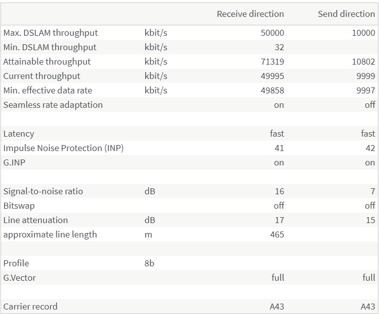

Negotiated Connection Properties Receive Direction Send Direction
Max. DSLAM throughput kbit/s 30000 10000
Min. DSLAM throughput kbit/s 32 -
Attainable throughput kbit/s 70254 10889
Current throughput kbit/s 29989 9999
Min. effective data rate kbit/s 29976 9995
Latency fast fast
Impulse Noise Protection (INP) 40 42
G.INP on on
Signal-to-noise ratio dB 26 7
Bitswap off off
Line attenuation dB 17 14
approximate line length m 453
Profile 8b
G.Vector full full
Carrier record A43c A43c

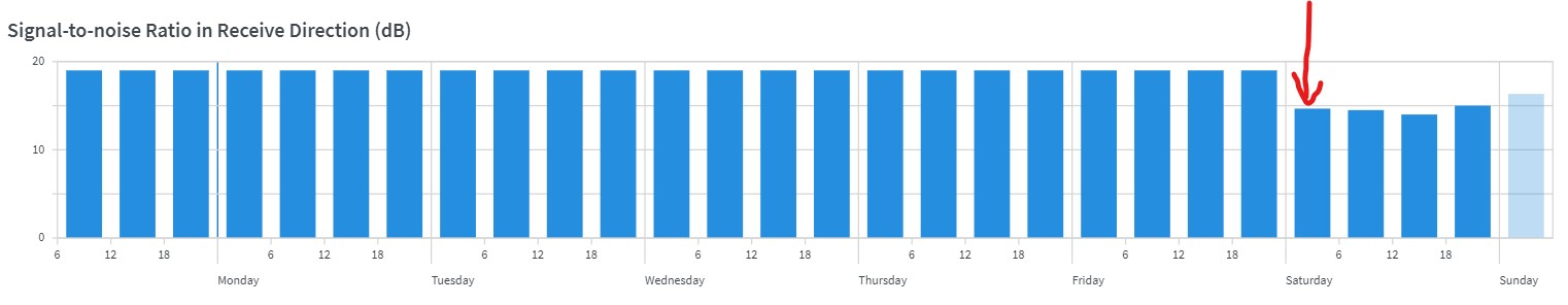

Ik ben tot 60down10up geraakt !EotT schreef:60/10 is nog wel mogelijk (indien dit een toekenbaar profiel is. Indien niet, dan heb je waarschijnlijk het hoogst mogelijke profiel voor jouw lijn bereik.)
Voor mij is dit perfect, meer mag altijd maar is enkel bonus.
Ziet er volgens mij nog altijd niet slecht uit,
nog altijd niet veel connectie of herstel fouten.
Signal to Noise Ration blijft OK'ish.
Mijn Attainable throughput stijgt nog elke week (een heel klein beetje).
Wie weet zit er nog wat in, maar dan zal ik eerst uit zone (3) moeten, naar een 17a profile, want hier in zone 3, met dit 8b profiel, zit ik aan het maximum denk ik ?
Let op de kleine dip in SnR toen ik van 50 naar 60 ging

Je lijnwaarden zijn verbeterd, SNR is amper gedaald, dus misschien zit er toch nog een verhoging in naar 70/10? Maar inderdaad, met een verandering naar een 17a profiel zou je nog hogere snelheden kunnen halen.
GuntherDW
- Berichten: 1139
- Locatie: zwijndrecht
- Bedankt: 78 keer
Als je naar de spectrum screenshots kijk zie je dat er ondertussen betere vectoring profielen zijn geactiveerd.
Hij is van 2.2Mhz vectoring naar de 552Khz vectoring profielen gegaan.
Dat wil dus wel zeggen dat als hij inderdaad naar 17Mhz gaat 100Mbit er wel heel misschien zou kunnen inzitten nu. Minstens 85Mbit wel zou ik denken.
Maargoed, dat hangt allemaal van Proximus af, daar kunnen wij (of edpnet) weinig aan veranderen spijtig genoeg.
Tenzij een technieker een "zone" kan "forceren" maar dat betwijfel ik?
