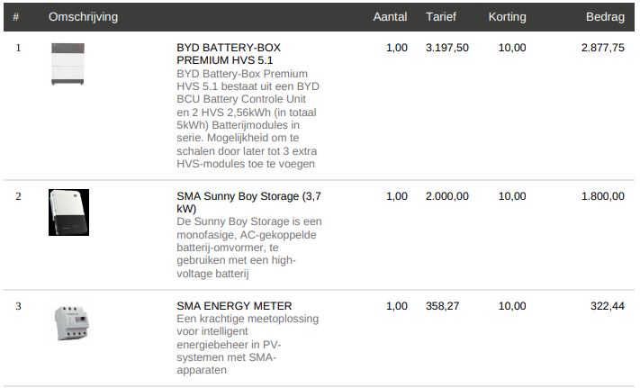

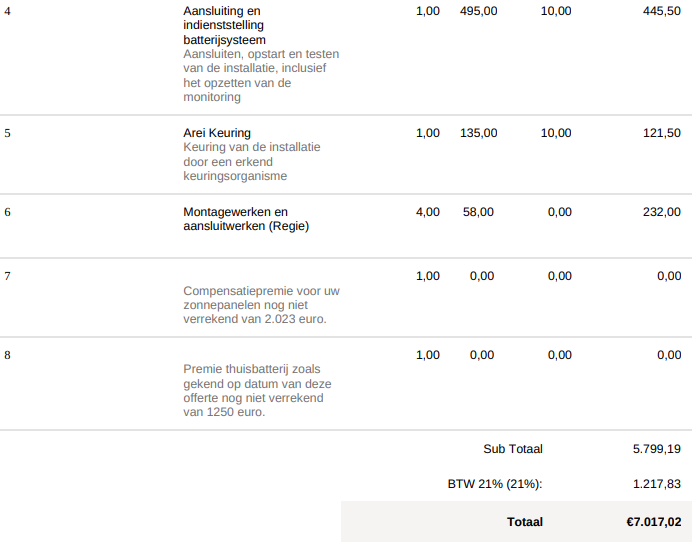

Ondertussen Green House Solutions over de vloer gehad (werkgebied: provincie Antwerpen)
10kW, 8000 euro, zonder verrekening van subsidies.

Ik heb net ook een offerte voor die 10H, maar die staat op 400V?
Offerte met 4,2kWp PV en 10H als batterij was €12K, zonder rekening te houden met subsidies en ex BTW.

Hoe bedoel je 'op 400V''?
Die omvormer neemt AC aan, als ik het goed begrijp?
Wil je zeggen dat jouw PV omvormer 3fasig is? Bij mij is het mono fase.
Maar 7600 euro of 12000 euro voor eenzelfde batterij, dan moet het verschil zitten in 'extra werk' en andere dingen die er rond hangen ?

ygeffens schreef:Hoe bedoel je 'op 400V''?
+ 4,2kWp full black panelen :)

voor sommige subsidies is het wel nodig dat de factuur aangemaakt is geweest door een vennootschap met de correcte nacebel codes voor electrotechnische installaties. Maar er is geen specifieke bekwaamheidscertificatie.
De correctheid van installatie wordt dan ook door een ARAI keuring gecertifieerd.
@ygeffens
Ik zie jou offerte voor de SMA inverter en home manager. En een super goede batterij.
Mijn vragen voor de installateur... met betrekking tot wat de installatie kan:
- peak load shaving (ook wel peak lopping genoemd) mogelijk met een instelbaar toegestaan piek vermogen (2.5khw)?

We kunnen hier gaan werken met een AC-gekoppelde batterij, een retrofit installatie zeg maar.
- U kan kiezen voor een installatie van Solax: 1 batterij 5,8kWh (netto 5,22) met batterijomvormer van 3,7kW. Let wel: 1 batterij kan slechts 2kW aan vermogen voorzien. Mocht u een tweede batterij installeren loopt dit op tot 3,7kW (vermogen van de omvormer) of 4kW (als u kiest voor een 5kW omvormer). Deze installatie komt op zo’n €5000.
- U kan ook kiezen voor een installatie met batterijomvormer van SMA. Het voordeel is dat u slechts 1 energiemeter nodig heeft, en dat alles van hetzelfde merk is. De LG batterij is een stuk groter (9,8kWh, netto 9,3) waardoor de prijs van dit voorstel wel een stuk hoger ligt.

Zonet een vertegenwoordiger aan de lijn.
Ik heb SMA omvormers, op 2 plaatsen, dus AC gekoppelde thuisbatterij is wat nodig is volgens hem.
Maar: Ik heb 2 omvormers van 4kw dus mag ik van de netbeheerder nog maar een omvormer plaatsen die 2kw kan leveren (uit de opgeslagen energie in de batterijen).
Als particulier zou je maximaal 10kw aan omvormers mogen hebben, ongeacht dat dit nu voor zonnepanelen is, dan wel voor een thuisbatterij.
Zijn bedrijf heeft hiervoor contact gehad met Fluvius, en die lieten weten dat het 'op dit moment' nog niet is toegestaan om hoger te gaan.
- het mag niet
- het zou je premie voor de batterij in gevaar kunnen brengen (lees: je krijgt ze niet)
Nog iemand die dit verheel heeft gehoord ?
