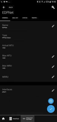

Ik heb al sinds enige tijd een Mikrotik 4011 thuis staan die voor mij de PPPoE sessie afhandelt. De reden dat ik dit doe is omdat ik verschillende vlans heb voor docker containers, access netwerk en management netwerk.
Echter zit ik al enige tijd met een probleem die zich iedere keer in een andere vorm toont. Ik heb al een hele tijd problemen met NTP in combinatie met de PPPoE sessie. Mijn computers in het netwerk maar ook mijn mikrotik zelf kunnen geen time sync binnen halen via ntp. Na heel wat zoeken heb ik gevonden dat ik de PPPoE van de fritzbox ook aanzet en dan al mijn pc's ntp laat syncen met de fritzbox ipv het internet.
Dit probleem doet zich al enkele maanden voor. Daarna had ik echter een probleem dat ik in een bepaalde game met bepaalde game servers wel kon verbinden op bepaalde udp poorten en andere dan weer net niet. Wanneer ik dit test over 4G of rechtstreeks achter de fritzbox ipv via mijn eigen PPPoE sessie is er geen probleem.
Als laatste heb ik enkele dagen geleden een probleem gehad bij het aanvragen van een wildcard certificaat via de lego bot. Deze doet een DNS challenge en stelt een dns record in. Echter krijg ik de volgende timeout:
acme: error presenting token: cloudflare: could not find the start of authority for _acme-challenge.domain.tld.: read udp 172.16.50.12:42312->173.245.58.205:53: i/o timeout
Na heel wat proberen heb ik de pppoe op mijn mikrotik even uitgezet en een dhcp client gezet op de interface richting de fritzbox met pppoe op de fritzbox en dit ging direct. Dus het moet wel ergens in mijn PPPoE sessie zitten lijkt het.

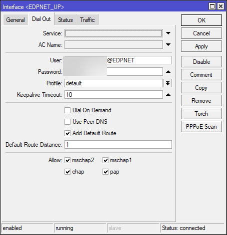

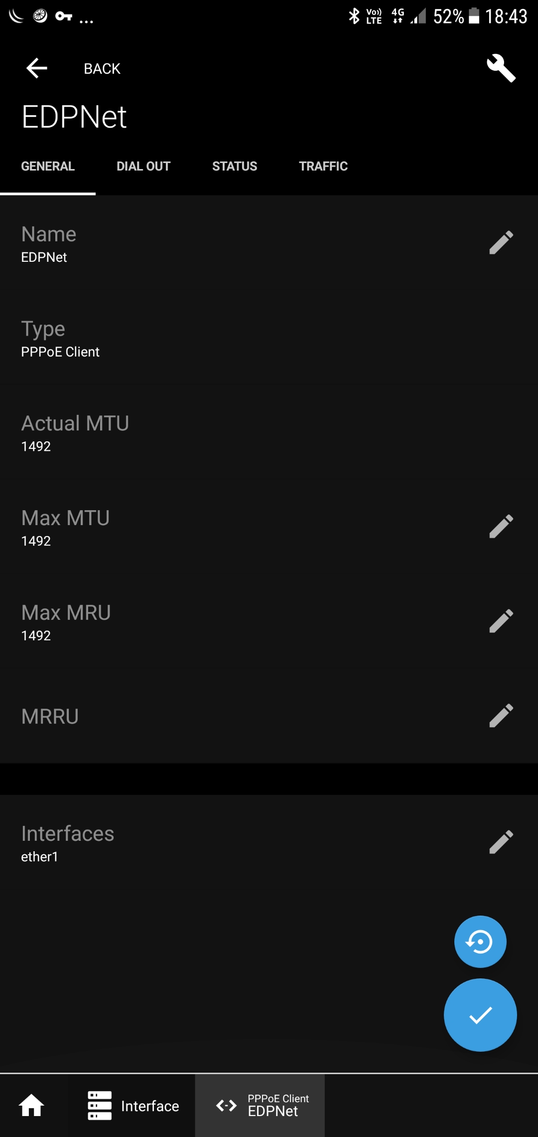

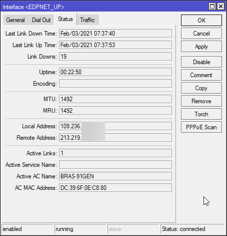

In bijlagen mijn PPPoE settings.
Ik heb al met de mtu gespeeld maar mijn MRU blijft altijd op 1492 staan wat ik ook instel. als ik alles default laat is mijn MTU 1480 en MRU 1492. Ik heb screenshots van collega's ontvangen die wel 1500MTU en MRU hebben. Echter krijg ik dit niet werkende, ook niet als ik mijn fysieke interface mtu van de interface naar de fritzbox verhoog.
Ik heb ook een ticket geopend bij EDPNet maar ik vrees dat dit een te vaag probleem is. Ik ga mogelijks nog kijken om eens een andere fritzbox te testen, mogelijks loopt er iets verkeerd bij de passthrough?
PPPoE status
PPPoE status
PPPoE instellingen
PPPoE instellingen

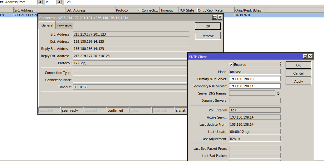

Inderdaad zelfde probleem hier, ik kan geen NTP krijgen op m'n Mikrotik CCR1009-8G-1S die de PPPoE sessie opbouwt.
Wanneer ik NTP ophaal van de fritzbox, dan lukt dat wel.
:banana:
GuntherDW
Berichten: 1139
Locatie: zwijndrecht
Bedankt: 78 keer
Kijk die "dst address" e.d. eens goed na.
Je mikrotik verwacht ook een antwoord terug op poort 123... welke een van de poorten is welke edpnet blokkeert op DynIP abbo's.
Je gaat dus inderdaad of wat dingen moeten aanpassen of een andere client gebruiken voor NTP.
Na het nalezen van de documentatie e.d. is het niet mogelijk om de port number op de MT zelf aan te passen, maar is er wel een workaround welke je kan gebruiken, namelijk een src-nat rule toevoegen in je NAT table welke die poort verandert naar een random andere poort.
Akkoord, het is nogal... vuil, maargoed, het werkt :p
Als je trouwens een "full fledged" NTP client wilt tegenover de SNTP client welke by default in je MT zit, moet je de extra packages van je router arch downloaden op MT hun download site.
https://mikrotik.com/download
In die extra zip zit dan ntp-{versie}-{arch}.npk welke je gewoon even moet uploaden naar je router en een reboot geven.
EDIT: Net deze geinstalleerd om te checken maar deze extra package zet ook z'n poort vast op 123 tenzij je dit met een src-nat rule omzeilt... goed bezig Mikrotik...

De MT client stuurt niet enkel een NTP packet uitgaand op poort 123, maar verwacht ook z'n antwoord terug inkomend op poort 123.
daar zit het probleem. Als je dus een src-nat rule toevoegt op je MT kan je dat bypassen indien nodig.
Als je client een random port neemt zoals de meeste protocollen/clients wel doen zal je geen probleem zien.
Alsnog, Joachim, toen ik met m'n DNS issues zat/zit was het antwoord min of meer "pech" voor mij, en nu zeg je dat het potentieel unblocked kan worden...?
Dat zou me wel wat miserie bespaard hebben :p
