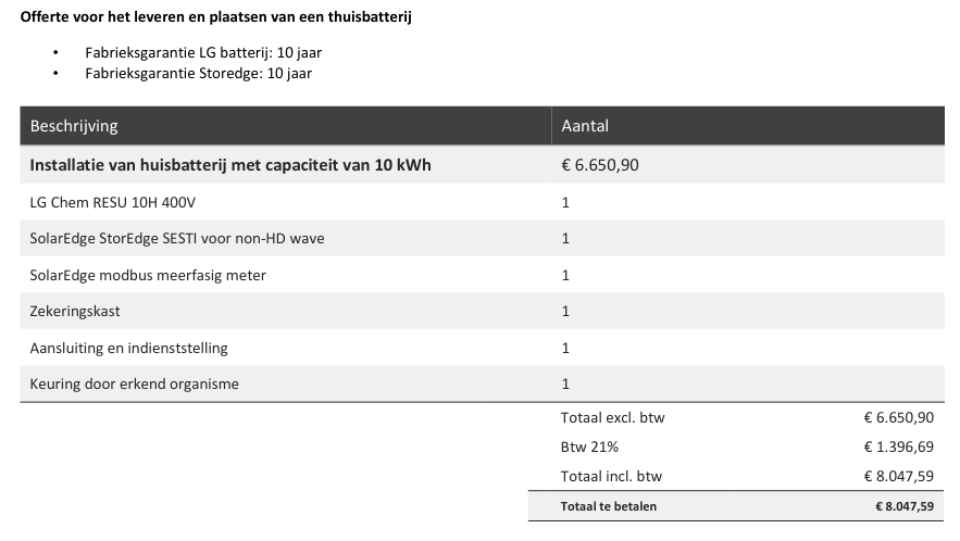

2e offerte, voor een LG batterij van 10kWh.
Berichten: 7581
Uitgedeelde bedankjes: 382 keer
Bedankt: 807 keer
Da's toch echt geschift!
€8000 betalen omdat netbeheerders niet met hun tijd mee gingen. :bang: :bang: :bang:

devilkin schreef:2e offerte, voor een LG batterij van 10kWh.
Hmmm, aan 6% BTW (huis +10 jaar) komt het op 7.000.
En dan de subsidie eraf (10x €250) komt dat op een €4.500 voor 10kWh. Daar kan je al wat mee.

@devilkin, dat is een offerte zonder omvormer neem ik aan ?

cougare schreef:@devilkin, dat is een offerte zonder omvormer neem ik aan ?
Correct, wel met de SolarEdge StorEdge module om aan te sluiten op een SolarEdge omvormer.

Jammer dat die LG zonder omvormer is, ik denk niet dat mijn omvormer (SAJ sununo plus 5K-M) voorzien is voor een batterij. Indien ik de "goedmaakpremie" voor de zonnepanelen zou aanvragen zou dat nog op 3500 komen.
SPR
Berichten: 809
Bedankt: 32 keer
Momenteel bieden wij enkel de batterijen van LG aan, welke samenwerken met Solar Edge.
Indien u wenst kan ik u wel een offerte bieden, maar bij deze offerte zullen we een extra omvormer (SE5000H) moeten installeren om de “interface” te vormen tussen de zonnepanelen en de batterij.
Indien u wenst om dit pakket (batterij + omvormer) aan te kopen komt dit op 7.512,50 euro excl BTW volledig geïnstalleerd.
Niet eens de capaciteit van de batterij vermelden...
Ik heb ook geen optimizers op mijn pv installatie staan, is die extra omvormer dan niet ongelooflijk overkill om enkel te dienen om de stroom van 2 andere omvormers nog eens om te zetten?
Bestaan er uberhaupt wel batterijen die kunnen samenwerken met de SMA Sunnyboys?

Ik heb me wat beziggehouden om eens uit te rekenen wat m'n zelfconsumptie is, gebaseerd op de data die ik heb van 11/2/2020 tot nu:
Op jaarbasis 53% - als ik reken aan de +- huidige gangbare tarieven ga ik een extra kost slikken van 600e (tov prosumenten tarief), totale kost een kleine 1000e. Genoeg :(
Iemand een idee hoe ik hieruit een groffe TVT zou kunnen berekenen van een batterij?

Je kan proberen een excel te maken waar je op basis van uw kwartierwaarden voor injectie en afname de batterij probeert te vullen en gebruikt. Rekening houden met maximum capaciteit.

devilkin schreef:Ik heb me wat beziggehouden om eens uit te rekenen wat m'n zelfconsumptie is, gebaseerd op de data die ik heb van 11/2/2020 tot nu:
53% is al best goed. Heb je die data van een digitale meter?
Is het 600 of 1000 dat je moet opleggen?
Ik moet op een 50% zelfconsumptie komen om break-even te draaien.
Berichten: 7494
Bedankt: 756 keer
ddd schreef: 53% is al best goed. Heb je die data van een digitale meter?
53% gebaseerd op data van m'n omvormer en de DM. en het is 600e opleggen. Wat voor 100% electrisch (geen gas hier in huis) eigenlijk best meevalt.
ddd
Berichten: 2618
Bedankt: 203 keer
Ok, lijkt me veel opleg bij 53% direct verbruik. Niet dat ik uw Excel kennis in twijfel trek. :-D
Berichten: 7494
Bedankt: 756 keer
Bwa, 't kan zijn dat ik er een kemel heb in geschoten hoor ;)
Volgens DM afname net van +- 4200 kWh/j, als je aan 25c/kW gaat rekenen kom je op 1050e, trek daar prosumenten tarief af voor 4kW + dan nog een kleine 70e aan injectie die ik terugkrijg (hip hoi) - grote 600e op te leggen.
