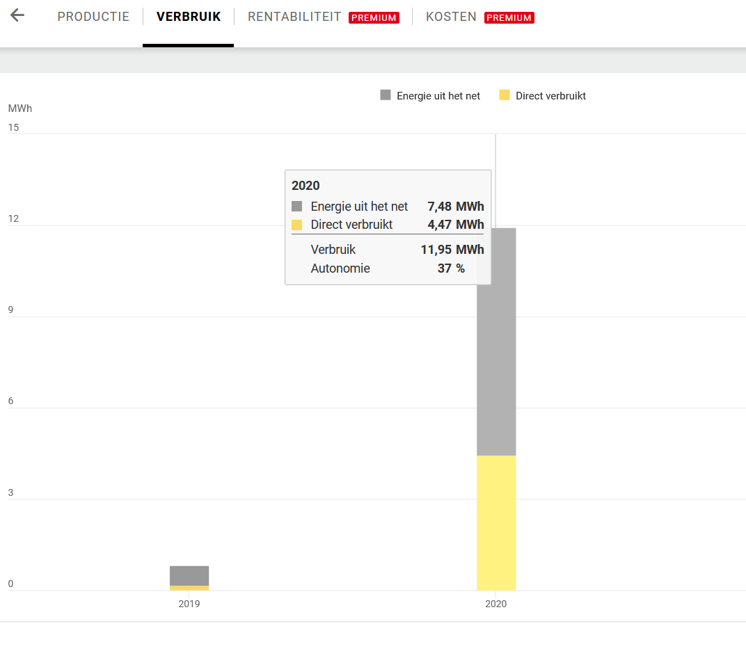

Ik kan niet begrijpen hoe bijv. een 7kWh batterij interessant kan zijn. In de zomer heb ik een opbrengst tussen de 25 en 35kWh per dag. Ik kan er daarvan 7kWh in de batterij proppen...die ik dan kan gebruiken op die dag/nacht nadat de panelen niks meer opbrengen. Dat is ongeveer een 2kWh.
De volgende dag kan ik er dan dus weer 2kWh induwen.
Uiteindelijk ga ik toch nog een heel pak naar het net sturen :?

Of het rendabel is valt moeilijk te berekenen. Maar ook in de zomer ga je er meer gebruik van maken dan alleen 's nachts.
- een minder zonnige dag
- bv juli 2020 was minder
- uw installatie levert bv max 4kw, als je meer verbruikt bv tijdens het koken, ook al schijnt de zon, komt dat van batterijen
- in de tussenseizoenen zal je ze veel meer leegtrekken (en hopelijk toch nog regelmatig vullen)
- in de winter heb je ook wel zonnige dagen (januari valt tegen), om ze te vullen
- gaan ook bijdragen tot een lager kwartierkpiek verbruik -> belangrijk voor capaciteitstarief in 2022
Je kan pas iets of wat berekenen als je +1 jaar een digitale meter hebt. Maar, in 2020 hield men geen rekening met onmiddellijk verbruik, de teller draaide toch terug.
Dus zou je vanaf nu er op moeten letten/rekening mee houden, en dan 1 jaar wachten, toch weer moeilijk. En dan nog, rendabel?
Met een batterij zou je die donkerdere dagen kunnen overbruggen:

Als ik een simulatie maak met een 13kw batterij kom ik aan een eigen verbruik verhoging van 22%, wat neer komt op 500euro per jaar. Aan de levensduur van de batterij van 10 jr als ze 100% capaciteit behoud (wat niet het geval is) kom je maar aan 5000 euro uitgespaard. De batterij zal meer dan 7000 euro kosten...

gimic schreef:Als ik een simulatie maak met een 13kw batterij kom ik aan een eigen verbruik verhoging van 22%, wat neer komt op 500euro per jaar. Aan de levensduur van de batterij van 10 jr als ze 100% capaciteit behoud (wat niet het geval is) kom je maar aan 5000 euro uitgespaard. De batterij zal meer dan 7000 euro kosten...
Ze zorgen volgend jaar wel met hun capaciteitstarief dat het sneller zal terugverdiend worden :twisted:
Mijn grootste probleem is hoe ik inschat hoe groot de batterij moet zijn, en ik wil sowieso een die later ook van het net kan opladen op goedkope momenten want dat zal wel voor na het capaciteitstarief zijn...
