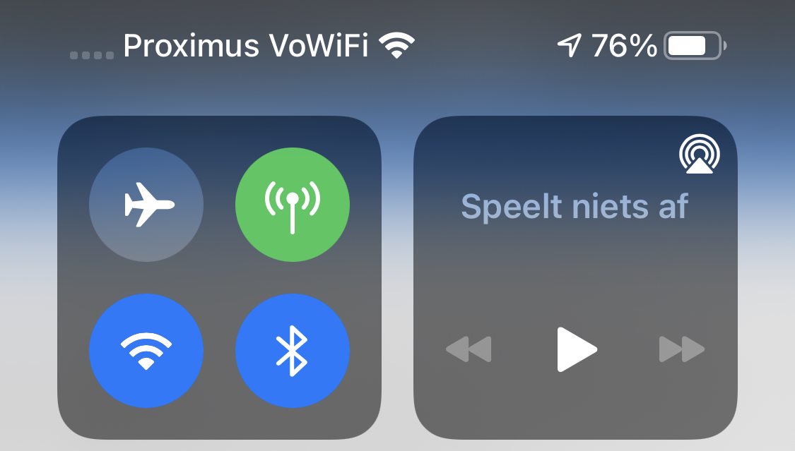

Hier ook gisteren na de 14.3 update geactiveerd, maar ik kan ook niet bellen als ik énkel met WiFi verbonden ben. Het klopt toch als ik zeg dat je dan nog steeds moet kunnen bellen (of opgebeld worden), toch?
- TheCeet
- Berichten: 1151
- Bedankt: 174 keer
Ik zie enkel:charlez schreef:Bij mij werkt het. iPhone 11pro.
Netwerknaam wordt idd niet aangepast zoals bij orange.
Onder algemeen info zie je wel Proximus vowifi staan.

Ik zie nu ook de knop “Bellen via WiFi” staan op mijn iPhone XR.
Helaas ook geen weergave hiervan op mijn scherm zoals hierboven ook al vermeld werd.

Herstart maar nog steeds geen weergave.charlez schreef:F83426F0-30D0-4A3D-AABD-C45305BA732D.jpeg
Telefoon al eens herstart?

Wanneer ik de slider VoWifi activeer kwam het op mijn iPhone XR niet zichtbaar.
Na mijn toestel even op vliegtuigstand te zetten kwam VoWifi pas zichtbaar onder Mobiel netwerk > Netwerkselectie > Proximus VoWifi.[

VoWiFi werkt alleszins perfect hier met een 12 Pro Max, staat relatief anders aangeduid dan Orange het doet maar als m'n toestel in vliegtuigmodus staat maar met WiFi verbinding kan ik gebeld worden en uiteraard ook zelf bellen. Sterker nog... ik ontvang ook sms'en ookal zit ik in vliegtuigmodus, en ja sturen lukt ook.
Dat was toch absoluut niet zo bij Orange.
