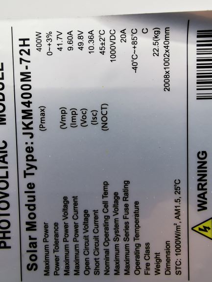

hallo ik heb een lot zonnepanelen staan en zou ze willen plaatsen .
ik zou mij willen een gen24 8.0 plus aanschaffen https://www.alma-solarshop.nl/zonne-omv ... -plus.html
er zijn 2 mppt trackers en zou willen 2 strings maken mijn vraag is hoeveel panelen mogen er op 1 string in serie gekoppeld worden zie foto
