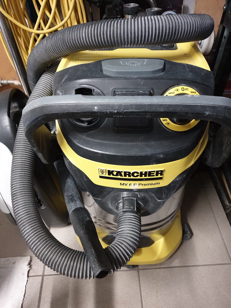

Ik heb al een paar jaar die Karcher WD6 en ben er tevreden van. Onze R2D2 heeft al een paar verbouwingen achter de rug en werkt nog uitstekend. Ik heb ook een verlangslang gekocht waarmee ik gemakkelijk de dakgoten kan kuisen.
