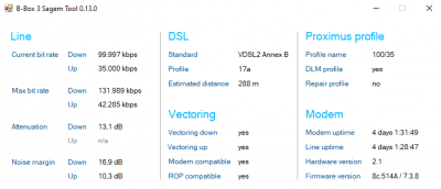

Ik had al een hele tijd 30+ Mbps upload met m'n Proximus Internet Maxi:
Met stofvegen ('t was nodig :oops:) per ongeluk de stroomkabel van de modem getrokken waardoor deze natuurlijk volledig opnieuw is moeten opstarten. Nu haal ik nipt nog maar 20 Mbps upload.
Voor zover ik weet heb ik niets bijzonders gedaan om die 30 Mbps upload te hebben. Ik heb 't in elk geval meteen gemerkt aangezien ik bezig ben met gigabytes aan videobestanden te uploaden van gemonteerd beeldmateriaal. Ineens duurde alles 1,5x zo lang als voorheen :(.
Wat triggert deze aanpassing (ook al heb je er 'officieel' geen recht op...)?
(En los daarvan heb ik nog altijd geen goeie verklaring gevonden waarom m'n download zo laag ligt...)
Berichten: 2760
Bedankt: 245 keer
Geluk hebben bij de reconnect af en toe wordt de upload limiter niet goed geapplyed op de pppoe sessie.
Maar proximus is ook krom als je internet maxi particulier hebt is het 20 Mbit upload, een bizz internet maxi is 30
Paar keer reconnecten en hopelijk heb je geluk.
