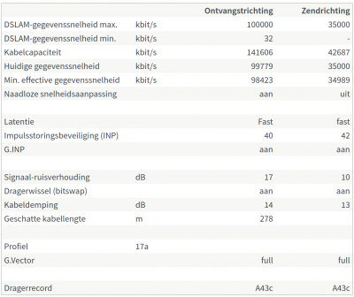

Weet niet goed in welke sub ik dit moet plaatsen, maar heb een vraagje over mijn lijnwaarden.

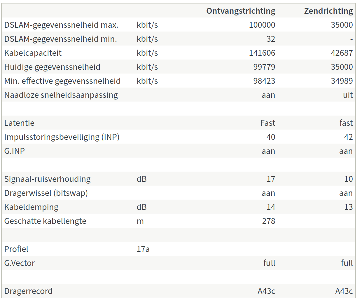

Ik heb momenteel Scarlet (50/4) en sync al vrijwel altijd op 100/40.
Buren hebben nu ook Proximus, en mijn lijnwaarden zijn vrij stevig gedaald. Mijn telefoon (en coax) kabels zijn wel echt oud.
Nu heb ik
B-Box 3 Sagem Tool v0.13.0
Downstream current bit rate:   99.999 kbps
Upstream current bit rate:     39.999 kbps
Downstream max bit rate:       129.376 kbps
Upstream max bit rate:         44.657 kbps
Downstream attenuation:        7,5 dB
Downstream noise margin:       15,2 dB
Upstream noise margin:         7,8 dB
Estimated distance:            219 m
Proximus profile name:         100/40
Ik dacht dat er voor upload altijd 10% marge nodig was, en die heb ik nu nipt niet meer.
Ik hoorde ook dat Proximus 9 dB attainable aanhoudt, en van EDPnet hoorde ik 10 dB minimum. Ik heb nog 'maar' 7,8, en Proximus is vrij conservatief / eerder veilig.
Bestaat het risico dat, als ik effectief 40 Mbps zou gaan uploaden (nu met Scarlet wordt maar een fractie gebruikt), de lijn misschien op 35 wordt gezet? Of zou dat al moeten gebeurd zijn, als dat risico er is?
Of zal het zo blijven zolang er geen fouten voorkomen?
Is er een grotere kans dat ik met een Fritzbox naar 100/35 zou gaan? Misschien dat ze de bbox iets meer slack geven?
5 Mbps minder upload zou niet dramatisch zijn, maar ben gewoon benieuwd. Extra snelheid is nooit mis 8)
Thx voor de hulp!!

Dat kan je moeilijk met 100% zekerheid zeggen. Allerlei zaken kunnen DSL stabiliteit beïnvloeden, weersomstandigheden, kwaliteit binnenbekabeling, modem, ...
6dB is de upstream grens voor het wegvallen van het signaal. Bij jou staat die op 7.8dB. Veel marge is er niet, maar dat wil niet persee zeggen dat je daardoor een onstabiele lijn gaat krijgen. DLM geeft je niet zomaar 100/40, daar gaan enkele weken over en dat zal dan ook wel foutloos geweest zijn.
Verschillende modems kunnen verschillende waardes geven. De ene kan al wat beter overweg met errors terwijl de andere misschien sneller terugschakelt. Voordeel met een FritzBox is dat je het verloop van de lijnwaardes en errors kan zien in een grafiek. Schommelt deze heel sterk dan is er iets aan de hand. Is deze mooi vlak dan is dat prima, zelfs op 7.6dB. Je kan eventueel de waardes van je Sagem bbox dagelijks noteren voor bijvoorbeeld 2 weken lang om te zien of deze sterk schommelen zodat je het zelf wat kan inschatten.
Met je Scarlet (50/4) abbo ga je niet veel aan een 100/40 sync hebben natuurlijk, daarvoor moet je bij EDPnet zijn.
petrol242
Berichten: 4369
xDSL en DLM zijn inderdaad dingen waar niet altijd een 'logica' aan te koppelen is. Het feit dat de buren bij proximus zitten heeft weinig uitstaans met de lijnwaarden die je haalt. Het koperpaar zit normaliter gelast op de kortste rechtstreekse verbinding binnen de lus naar de KVD. De daling in noise margin is dus ergens anders te zoeken.
Maar door de cap op scarlet van 50/4 zit je bijlange na niet nog niet in de buurt van je provisioning profiel en ga je niets merken mocht DLM passeren en je naar beneden scalen.
Het is niet omdat je lijn nu die 100/40 haalt dat je dat ook krijgt van je provider. Eigenlijk die 50/4 cap is niet meer van deze tijd, maar dat is een andere discussie.

Op dergelijke vragen is het moeilijk ja of nee te antwoorden. DSL tech kan soms onvoorspelbaar zijn.
Stel dat iedereen in jou straat op 100/40 synced en allemaal een EDPnet XL abbonement hebben en maximaal gaan belasten, tja. Omliggende kabels kunnen dan beginnen storen maar daar speelt vectoring in principe op in.
Zelf zit op 100/35 met slechtere waarden dan jou. Blijft bij belasting stabiel met 0 errors in de FritzBox.
Best dat je van worst case scenario uitgaat, dat is 70/30 of 100/30. Al de rest is nice to have.

jaku627 schreef:Maar nog even ter bevestiging (ben nu nog niet helemaal zeker): neemt het risico op fouten toe als je effectief uploadt aan 40 Mbps? Ik dacht uit te maken uit de geweldige hulp hierboven van niet, maar het is nog niet helemaal bevestigd?
Volgens mij niet. De sync waarden en/of SNR die je krijgt hangen af van de kwaliteit van jouw lijn (lengte, dikte, overspraak), niet van de upload en downloadsnelheden.
joriz schreef:Zelf zit op 100/35 met slechtere waarden dan jou. Blijft bij belasting stabiel met 0 errors in de FritzBox.
Ik denk dat dit de goede spirit is, jouw verwachtingen niet tè hoog stellen ...
Maar met de geposte lijnwaarden is er een grote kans dat je op 100/40 komt, maar kan ook 100/35 worden.
Laat ons gerust weten wat er uit de bus gekomen is nà de overschakeling :-)

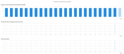

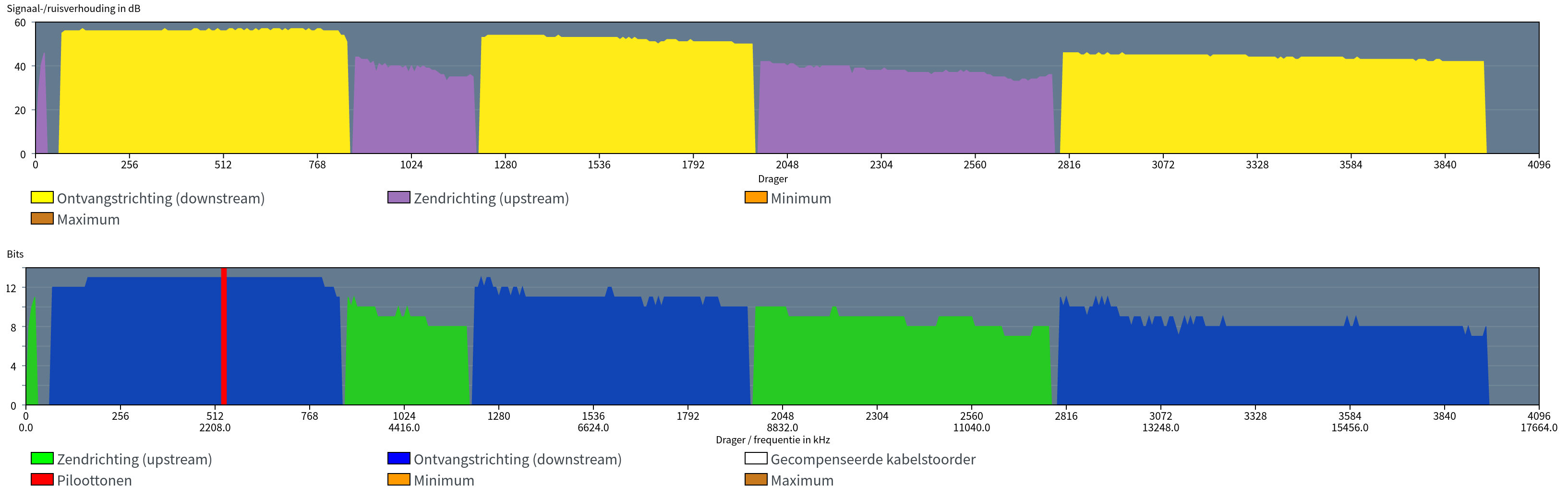

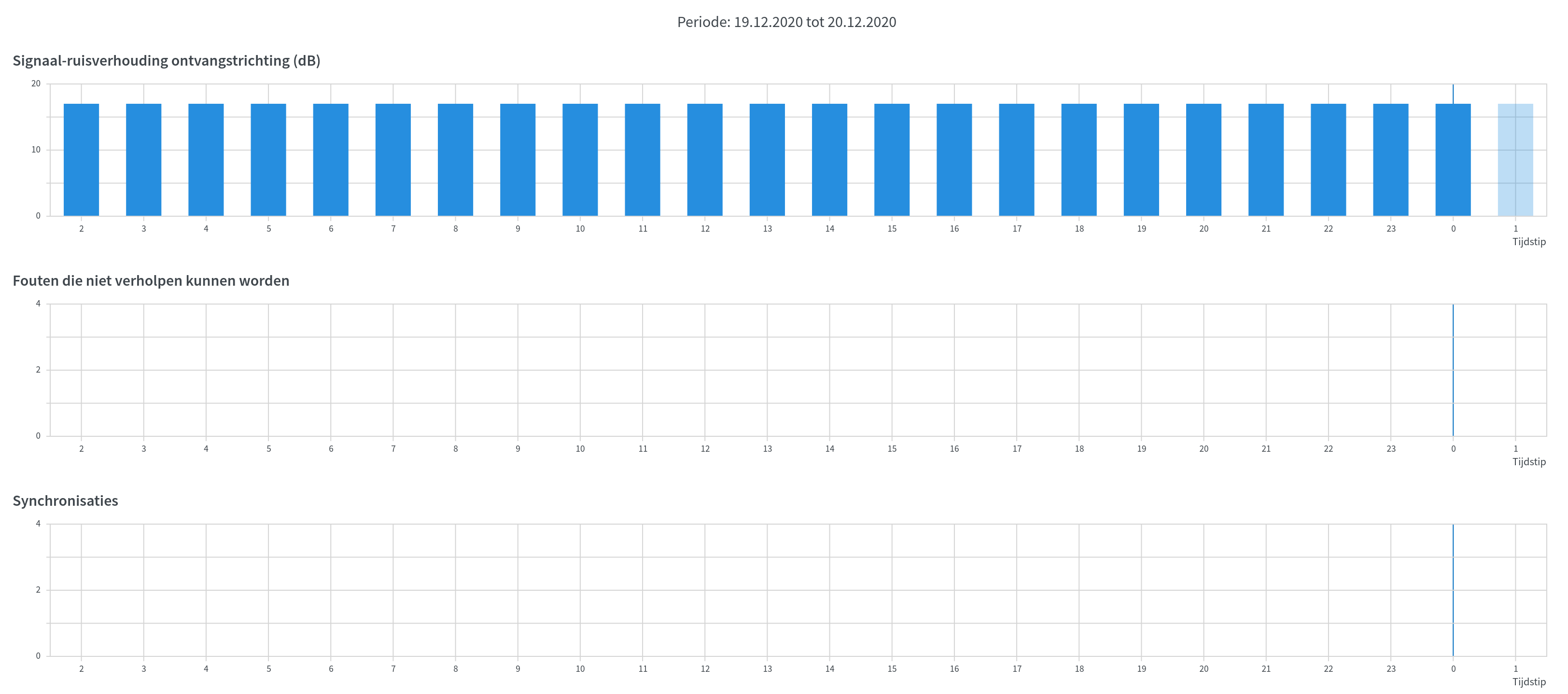

Ik wil hier gerust wat afbeeldingen uit mijn fritzbox tonen en kan je je daar eens in verdiepen.
Verbinding :
Spectrum :
S/R en errors :

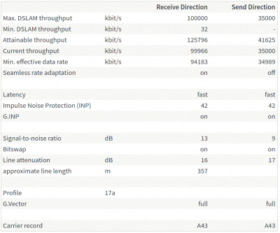

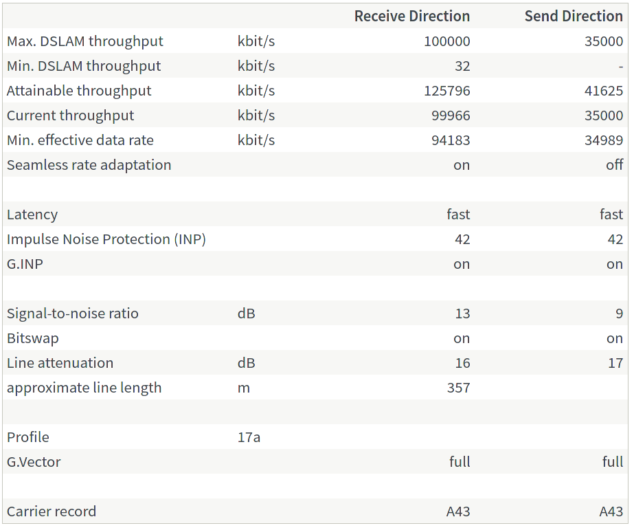

Ikzelf hou ook zo vrij constant m'n F!B lijnwaarden bij. Als ik eraan denk check ik de interface en sla ik de huidige details op in een tekst bestandje.
Zo kan ik doorheen de tijd checken hoe m'n lijn het doet.
Wat petrol242 en philippe_d zeggen klopt wel hoor. Ik hoor ook sindsdat ik een F!B heb met een vectoring profiel tot de personen welke eerst nogal... "actief" reageren als ze de waarden zien dalen, en dalen, en dalen.
Het scheelt zelfs per keer dat je sync loss hebt, maar het blijft constant fluctueren.
Ter info, ik zit op een 100/35 profiel op ~500m loop length (meting volgens proximus hun software, niet wat de F!B zegt),
De attainable, line length en SnR zijn al alle kanten uitgegaan.
39888 kbit up met 8 dB SnR tot 42969 kbit up met 10 dB SnR.
Dat het wat op en neer gaat is perfect normaal, dat heeft allerhande oorzaken.
Moest proximus zonder profielen werken en je gewoon de max toelaten is dit iets waar die "Seamless rate adaption" in je F!B voor dient om je zonder sync loss de snelheid aan te passen zodat dat niet gebeurt.
Maar gezien je nu al op 100/40 zit, met zulke mooie waarden notabene zou ik me niet al te veel zorgen maken. Als je nog nooit van 40Mbit gegooid geweest bent is de kans groot dat je ook gewoon op 40Mbit blijft. Tenzij je het echt gretig maakt en je modem teveel fouten begint te zien, veelvuldige sync loss of er negatieve gevolgen/storingen zijn door anderen in de straat. DLM checkt niet alleen jouw lijn maar ook diegene rondom jou (althans zo heb ik het altijd begrepen).
