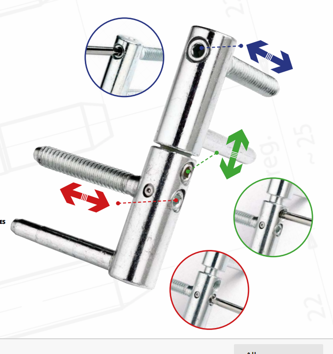

Hoi,
Is er hier iemand die weet hoe je met dit systeem je deur kan afregelen?
(vier scharnieren in totaal)
Het bovenste inbus-regel-gat lijkt me de hoogte van de deur te regelen, maar het onderste... ?
(edit: bovenste/onderste gewisseld, verkeerd getypt...)

Ik dacht
De hoogte
De helling (de ene wat meer dan de andere) of afstand horizontaal (gelijk afgeregeld)

Ik veronderstel dan dat het afregelgat in het andere stuk van de scharnier zal toelaten om de deur in het andere vlak te kantelen.
(reden dat ik het vraag: deur sleept aan 1 kant)

Een slepende deur kan ook zijn dat je scharnieren ergens los komen.
Vaak is dat maar gevezen kn wat MDF of vezelplaat.

Een tekening zegt soms meer dan duizend woorden
Als de deur afhangt zal je wellicht de deur moeten uithaken en de blauwe vijs in het deurblad moeten bijregelen (bv bovenaan een halve toer, in het midden een kwart toer, onderaan niets)
