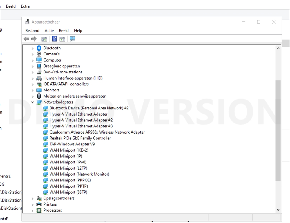

Iemand die kan aangeven wat er juist fout loopt in mijn Windows 10 pro ?
Sinds kort zie ik onder Netwerkadapters staan:
Internet GatewayDeviceV2
en daardoor verschijnen er steeds na opstart VIRTUELE Ethernet adapters ??? en hierdoor valt regelmatig mijn internetverbinding weg en krijg zelfs soms een 'Bluescreen'
Ik maak als hardware gebruik van Fritzbox 7590.
Waar moet ik de fout software ? hardware? gaan zoeken
Als ik de Virtuele adapters (software)matig verwijder heb ik de indruk dat de internetverbinding stabiel blijft.
Ik maak soms ook gebruik van een VPN verbinding om files te downen.
Dus hulp/advies welkom :beerchug:

Is Internet Gateway Device v2 niet gewoon UPnP?
Schakel UPnP (Universal Plug and Play) uit op de Fritzbox als het aan staat (geen goed idee). Herstart dan alles en kijk of het probleem zich nog stelt.

geen idee , ga ik proberen of dit iets verhelpt.
Ik was aan het denken dat misschien de laatste update 20H2 iets had gewijzigd ? systeem loopt al jaren goed tot voor kort dus
Omdat de verbiundingen steeds korter werden heb ik windows terug geinstalleerd en het resultaat van de Netwerkadapters is dus heel afwijkend.
Ik blijf dus bij mijn vermoeden dat de laatste update de oorzaak is/was vh euvel.
