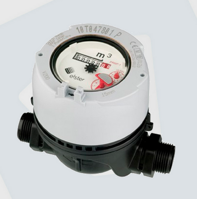

De laatste jaren krijg je een Elster V200 meen ik. Daar kan je met een optisch sensor het draaiende schijfje detecteren.
Hier doe ik data logging op met behulp van een Flukso, maar kan ook met een Arduino of Esp8266 / ESP32.
Schermafdruk op 2020-11-13 18-06-00.png (115.4 KiB) 7935 keer bekeken
Er bestaat ook een origineel uitlees opzetstuk voor dit type watermeters.
https://www.elster.nl/nl/1642.html
