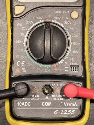

Ondertussen een bijkomende vraag:
Ik wil graag het verbruik van 12V of 24V kunnen meter, DC.
Met welk (betaalbaar) apparaat(je) zou ik dat kunnen ?

Welk bereik wil je meten?

Dan vrees ik dat je nog best met en gewone multimeter af bent en de spanning als constant aanneemt (of tweede meter).

Zwarte pen in het midden,
Voor stroom > 200mA de rode pen links
Voor stroom <= 200mA de rode pen rechts, let op dat deze beveiligd is en dat je een smeltzekering hebt die dus door kan smelten.
Verder heb e naar rechts de standen voor stroom te meten 2m - 200m voor je rode pen rechs, 10A voor de rode pen links.
In jou geval zou ik dus voor 99% van de gevallen opteren voor 10A, of minstens eerst eens te controleren of je kan omschakelen naar een kleiner meetbereik, en dan nog... inschakelstromen gaan vaak ongemerkt voorbij.
Wat een vreemde meter dat deze geen AC stroom kan meten.
Verder ook opletten, veelal is er een beperking in tijd als je hogere stromen wil meten.

Dus in mijn geval, ik wil het totale verbruik van een ledstrip (oa) meten:
zwart in 't midden
rood links
selecteer 10A (groen rechts)
Maar dan, de ledstrip is verbonden met de voeding, kan ik rechstreeks op de plus/min schroefjes de pennetjes van de meter prikken, of moet er 1 kabel los, en moet de meter er tussen? Zoja, welke moet los, en welke pen moet aan de kant van de ledstrip, en welke pen moet dan aan de kant van de voeding?
zwart in 't midden
rood links

Voor amperage meter in serie er tussen, dus kabel(tje) losmaken. Voor voltage de meter in parallel.
Welke pen aan voeding/led maakt niet uit. Als je ze "verkeerd" hebt krijg je negatieve stroom te zien. bv. -2,12 A ipv. 2,12 A. Maar als je positief wilt is een mogelijkheid: rode pen op positieve kant voeding, zwarte op positieve input LED.

Spanning meet je parallel, (zowel spanning naar led als meter)
Stroom meet je in serie (zefde stroom door meter als door led's), plaats je deze ook parallel heb je een regelrechte kortsluiting!
Je moet dus altijd 1 draadje losmaken, verder maakt het weinig uit welke pen waar.
Stroom loopt van + (rood) naar - (zwart), keer je deze om dan zal je een "-" zien verschijnen op het display.
Maakt dus niet uit in jouw geval.
Ik raad je wel aan, bij goedkope LED-drivers die zijn toch niet zo mooi galvanisch gescheiden van het net als (veilig) zou moeten.
Desondanks 12V, zou je dat wel eens kunnen gewaar worden.

Heldere uitleg heren.
Ondertussen geprobeerd en werkt perfect.
Gemeten waardes komen uit op wat ik ooit geschat had (voor de aanschaf van de trafo's).
Strip 1+2: 5.7A op 24v, HDR-150-24, 6.25A beschikbaar (90%)
Strip 3: 3.8A op 24v, HDR-100-24N, 4.2A beschikbaar (90%)
Nu kan ik met een gerust hart de andere trafo's bestellen.
Bedankt !

Reminder to myself
Vergeet niet de pennen terug in de oorspronkelijke positie te steken in de multimeter, anders doet er iets poef als je de volgende keer gewoon spanning wil meten...
Gelukkig geen brokken gemaakt, enkel de automaat die nogal sip keek.
