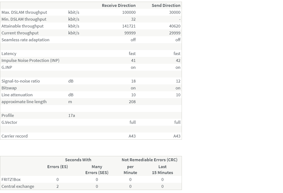

Mijn Fritzbox geeft aan verbonden te zijn aan up 100mbit en down 30mbit:
De lijn is nog maar een half jaar in gebruik door mij, en staat nu al enkele maanden op 100/30, dus ga ik er van uit dat DLM "klaar" is. Volgens lijntest.be zou echter 100/40 haalbaar moeten zijn ("FP: 1").
Met een geschatte lengte van 384m zou ik in ieder geval onder de 900m moeten zitten die op https://www.edpnet.be/nl/support/bestel ... -lijn.html vermeld staat. Geen idee met welke Fritz-waarde die attenuation in de tabel overeen komt?
De andere kant van de lijn zou volgens de fritzbox een Broadcom versie 177.166 zijn...
Hoe kan ik uitvogelen waarom ik op 100/30 ipv 100/40 zit? Volgens de Fritzbox is "attainable throughput" wel 40886 kbit/s. Da's omgerekend nét geen 40mbit, wil dat zeggen dat de kwaliteit van mijn lijn nét niet goed genoeg is?
Het spectrum ziet er zo uit:
Hoe kan ik uitmeten of dit op het stuk bekabeling hier in huis is, of het stuk onder de straat?
En hoe kan ik uitzoeken wat het probleem is: slechte kwaliteit van kabel, slechte connector onderweg ergens,...?
100/30 is zeker niet slecht, maar als ik het kan verbeteren, doe ik het graag :P

je staat op een profiel van 100/30, je lijn kan 100/40 wss wel net aan.
best eens navragen bij edp zelf, maar ik zou niet teveel hopen op verandering want ze zullen zich wss beroepen op het feit dat alles via vectoring en dlm loopt en geautomatiseerd (en dus niet in de positieve zin te wijzigen) is.

Het feit dat je lijn al "seconds with error" heeft, beantwoordt vast je eigen vraag :wink:

honda4life schreef:Het feit dat je lijn al "seconds with error" heeft, beantwoordt vast je eigen vraag :wink:
Die staat altijd op 1 en 2, eender wanneer ik kijk, eender hoe lang ik het laat open staan. Daarnaast staan de "Last 15 Minutes"-counters wel op nul.
En dan nog beantwoordt dat niet mijn vraag: hoe kan ik uitzoeken WAAR de bottleneck of probleem op de kabel zit?

Niet, Proximus is op dat vlak vrij conservatief.
In andere landen is het vaak zo dat de modem zelf de synchronisatiesnelheid kiest op basis van signaalsterkte etc., hier in België hebben we een systeem dat van uit de signaalsterkte meet (DLM).
Op zich geloof ik er wel in, maar 't is misschien wat overkill en bijgevolg aan de veilige kant.

Alles vanaf u aansluit punt van de inkomende lijn tot aan het vertrekpunt van proximus kunt u niet testen want dat kan proximus enkel, zelf het bakje waar u inkomende lijn op zit kunt u niet testen. het enigste dat u kunt doen is het aansluitkaste" laten komen vervangen als u echt wilt maar met zo een snelheid die u heeft denk ik dat ze dat niet gaan komen doen tenzij u ervoor zult betalen en een lijntest met zo een snelheid zal proximus ook niet uitvoeren omdat u snelheid hoog genoeg is. Dus legt u neer bij u snelheid die u heeft en lees de kleine lettertjes in u contract ook nog maar eens. Daar staat in dat de aangegeven snelheid niet altijd behaald kan worden dus eigenlijk heeft u geen poot voor op te staan. De providers staan door die kleine lettertjes in u contract steker in hun schoenen.

Je kan altijd een copper analysis laten uitvoeren door Edpnet om de impedantie en capaciteit te weten te komen. Een eventuele slechte isolatie tussen het koperpaar kom je dan ook te weten.
Maar ik betwijfel, ben er zelfs zeker van, of je effectief met een slechte lijn zit. Op die afstand zou ik niet teveel op voort gaan want die is altijd optimistisch. Ook die 900 m die ja aanhaalt is looplengte, dus eigenlijk is een afstand van een 400 meter op het randje. En ook dat is geen vaste wetenschap.
Zelfs met die 100 Mbit mag je van geluk spreken dat je die gekregen hebt van DLM. 40 Mbit up ga je nooit halen. Ik zou er niet teveel van wakker liggen in ieder geval.

Maar zoals de vorige posters al hebben laten verstaan: je hebt een perfecte lijn, en de snelheid die je krijgt is 100% normaal in vergelijking met jouw afstand tot de ROP. Met een beetje "geluk" kom je nog op 100/35 (met de nadruk op "geluk", want jij kunt daar niets aan veranderen).
PowerToTheUsers schreef:100/30 ipv 100/40: waar zit het probleem?
Het antwoord op deze vraag is heel eenvoudig, "het" probleem is:
  1. de marketing praatjes van de providers, die zaken beloven die ze niet kunnen waarmaken, of alleen voor de happy few ("tot 100/40", "max 100/40", ... en dit afgedekt door de kleine lettertjes dat het geen garantie is :-( .
  2. de (technisch) conservatieve profielen van Proximus, waarbij stabiliteit voorrang heeft op snelheid (en hier kan jouw provider ook niets aan veranderen) :-(
"Elk nadeel heb zijn voordeel": :-)
  • Het voordeel is natuurlijk een stabiele lijn, waarbij de snelheid (te ver?) onder de lijncapaciteit ligt.
  • In sommige landen werkt de provider niet met profielen gebaseerd op lijncapaciteit, maar daar regent het dan klachten dat de sync voortdurend uitvalt, en moeten klanten dan settings in hun modem wijzigen om kunstmatig de snelheid te verlagen tot er een stabiele sync is.
