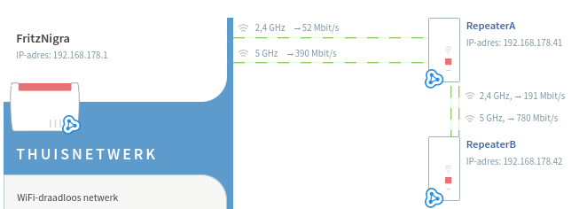

Ik heb volgende opstelling;
Fritzbox 7530 -> FritzRepeater 2400 (mesh) "A" -> FritzRepeater 2400 (mesh) "B"
In de logs van de repeater A zie ik wel een vermelding;
Repaeter aanmelding bij basis is mislukt. Authentificatiefout
Maar 18 seconden later is er dan een lijntje dat dit wel is gelukt.
En ik zie nog zo'n vermelding. Daar was de succesvolle aanmelding na de faling binnen dezelfde seconde.
En nog eentje ...20 seconden. En nog een paar...

In praktijk ervaar ik geen problemen. Naar mijn gebruikservaring heb ik geen problemen. Als ik deze post niet had gezien en niet was gaan zoeken had ik niet geweten dat ik blijkbaar soms even tot 20 seconden offline ben. Dat is eigenlijk niet goed.
Een paar seconden dat kan een VPN/voip-verbinding wel aan. 20 seconden ...dat zou wel eens een weggevallen verbinding kunnen zijn.
Al vraag ik mij af; als ik de melding zie 'Repaeter aanmelding bij basis is mislukt. Authentificatiefout' , wil dat dan noodzakelijk betekenen dat op dat moment die repeater niet verbonden is? Dat lijkt logisch.
Maar ik kan mij ook voorstellen dat het toestel terwijl het nog verbonden is regelmatig gaat pogen te 'her-autoriseren' zodat tegen wanneer de autorisatie gaat vervallen het toestel reeds een nieuwe autorisatie heeft. En als het dat is dan is het niet erg dat die poging soms even faalt.

Ik geloof je best maar alles is hier van AVM: Fritzbox 6890, 2 Fritzfon C5 toestellen, Fritz repeaters, Fritz DECT. Dus het wordt wat moeilijk om dat allemaal om te gooien.Sasuke schreef:Als je een mega goed mesh product wil hebben. Netgear Orbe 50 of 60 ... super snel en stabiel !
Edit: godverdomme
https://nl.avm.de/service/fritzwlan/fri ... ion-error/
Boodschap is dus: WPA3 NIET gebruiken. Dan durven ze nog schrijven dat het verbreken van de verbinding geen invloed heeft op aangesloten apparaten. Ja mijn oren, vpn verbinding lag er uit.
@WalterB1: de 2400 heeft dit probleem ook. Kijk eens bij uw wifi beveiliging of wpa3 gebruikt wordt.

Neen, ik heb zelfs geen WPA3 ondersteuning. Mijn Frizbox zit nog op OS 7.13 (geen update beschikbaar). Mijn repeaters hebben 7.20
Ik heb nu een ping opgezet naar mijn Fritzbox. Zo kan ik - hoop ik - controleren of op de momenten dat de repeater die foutmelding krijgt ik nog een verbinding heb met de Fritzbox.

Sinds ik aan het pingen ben heb ik nog maar één vermelding van 'repeater-aanmelding bij de basis mislukt: authenticatiefout.' Maar ik zie geen regel daarna dat het wel gelukt is. Als ik ga kijken in het ping-log op dat exacte tijdstip is niets speciaals te zien.
Wel interessant is dat de pingtijden zeer sterk verschillen. Ik ping vanaf een vaste computer via LAN verbonden met repeater B. Die is via wifi verbonden met repeater A. Die is dan weer verbonden via wifi met de Fritzbox.
Een stukje log;
Soms is het iets boven de 2ms, soms 21ms. Dat is een prijs die je moet betalen om zonder kabel te werken.

- WalterB1
- Berichten: 2057
- Bedankt: 146 keer
Ik heb zo'n overzicht waar ik de snelheden van de onderlinge verbindingen kan zien.
Natuurlijk, als de repeater een verbinding heeft met de Fritzbox (ipv een andere repeater) dan weet je niet waar de zwakke schakel zit.
