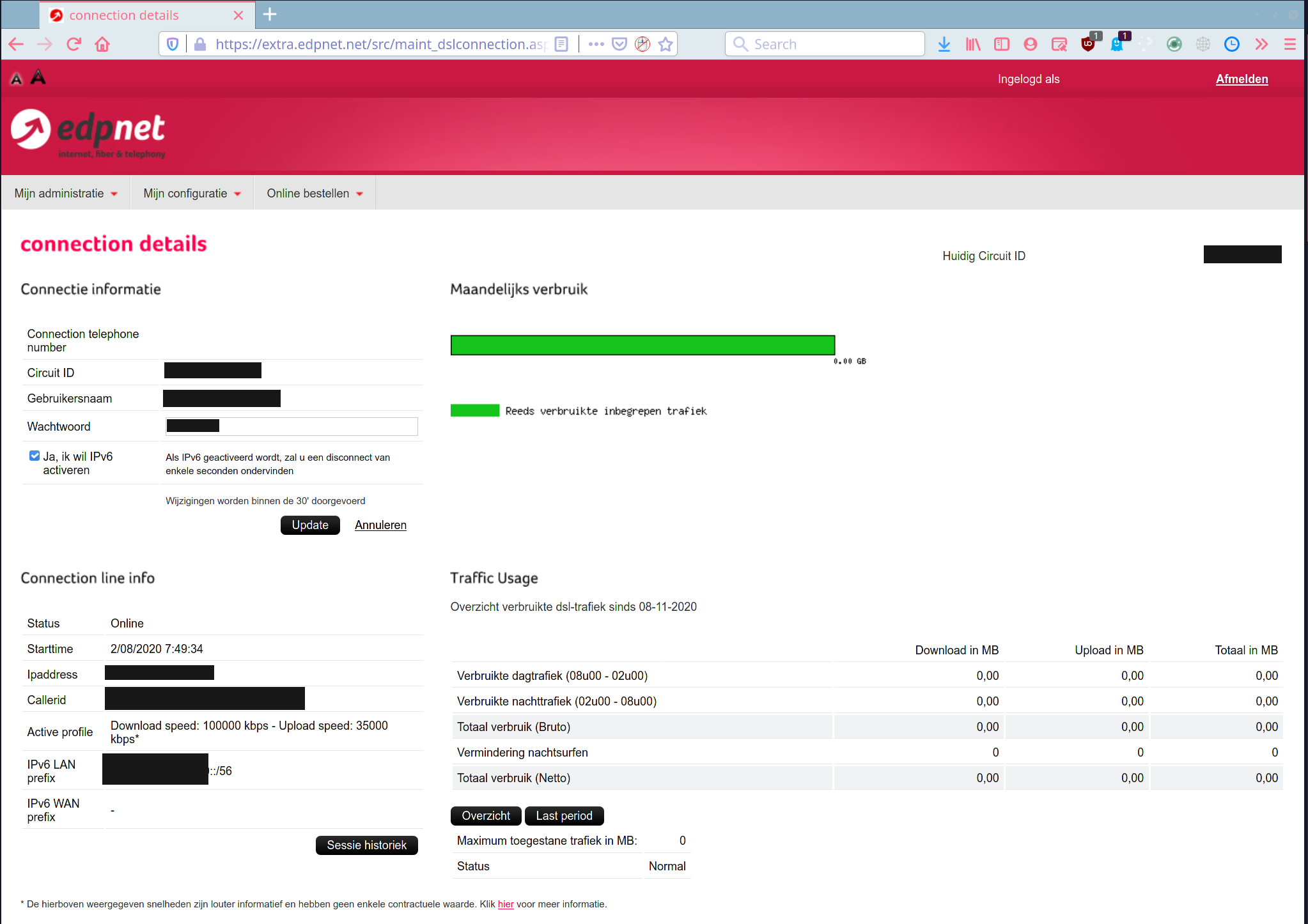

Op de site staat IPv6 aan, maar in de app lijkt de slider op off te staan.

De app ziet er mooi uit. De slider voor ipv6 klopt wel niet. Staat bij mij actief maar de slider staat uit.

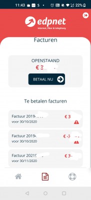

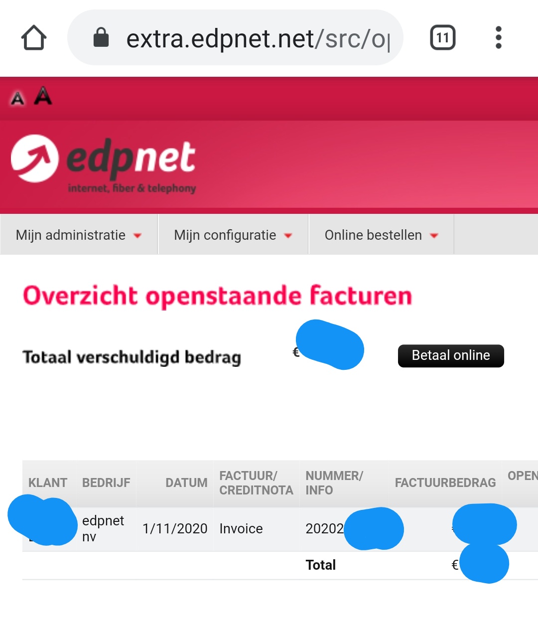

Bij de facturen staat een knop met het bedrag van de openstaande factuur en "Betaal nu"en als je daar op klikt kom je op de website terecht die niet echt mobiel vriendelijk is om online te betalen. Maar ik betaal mijn facturen via domiciliëring.
Suggestie :
Mensen zonder domiciliëring : de online betaal optie beter in de app opnemen in plaats van een doorverwijzing naar een website.
Voor mensen met domiciliëring een melding als: "De factuur zal op xx/xx/xxxx aan uw bankinstelling aangeboden worden.

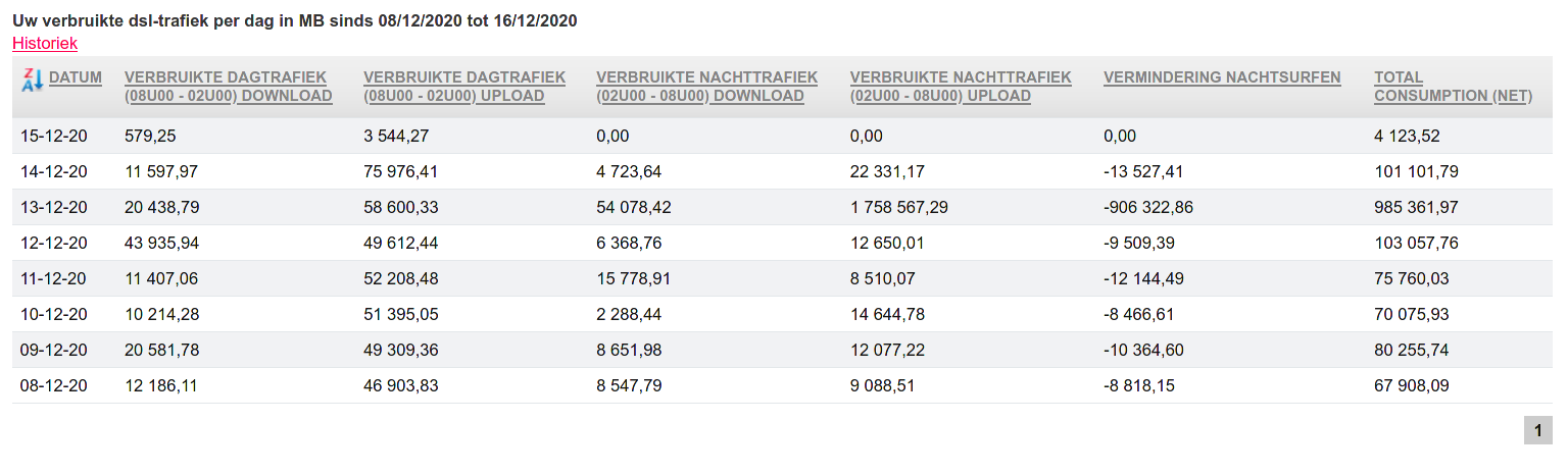

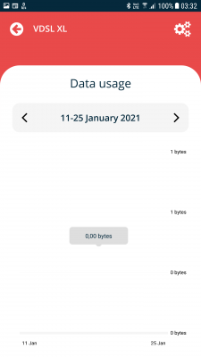

Bij onze lijn waarop enkel VDSL XL actief is toont hij ook "0.00B" data, terwijl als ik de dagelijkse data ga bekijken ik wel per dag kan kijken hoeveel GB er vebruikt is geweest.

EDIT: Verstuurd, maar zie ook dat er op de site van edpnet zelf (dus niet in de app) als ik bij "mijn verbindingen" ga kijken dat er geen bij "verbruikte data" 0.00bytes staat overal.
Dit terwijl er weldegelijk data over die lijn gegaan is de voorbije weken.
EDIT: Ter verduidelijking als screenshot voor anderen om te vergelijken (?) :

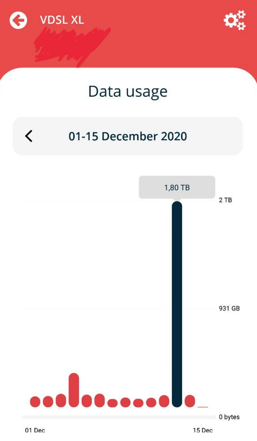

Misschien nog een dingetje mbt de "gedetailleerde" dagelijkse data chart.
Nu zie je wel een range en bars maar zonder zelf te gaan tellen is het niet echt duidelijk welke dag je specifiek hebt aangetikt.
Misschien dat ook als je een specifieke dag aantapt ipv enkel de GB's mee te geven ook de dag meegeven.
Gesplitst up/down zou ook misschien leuk zijn maar de specifieke dag ipv enkel de GB's zou ook al leuk zijn. Hoef je niet mentaal te gaan rekenen

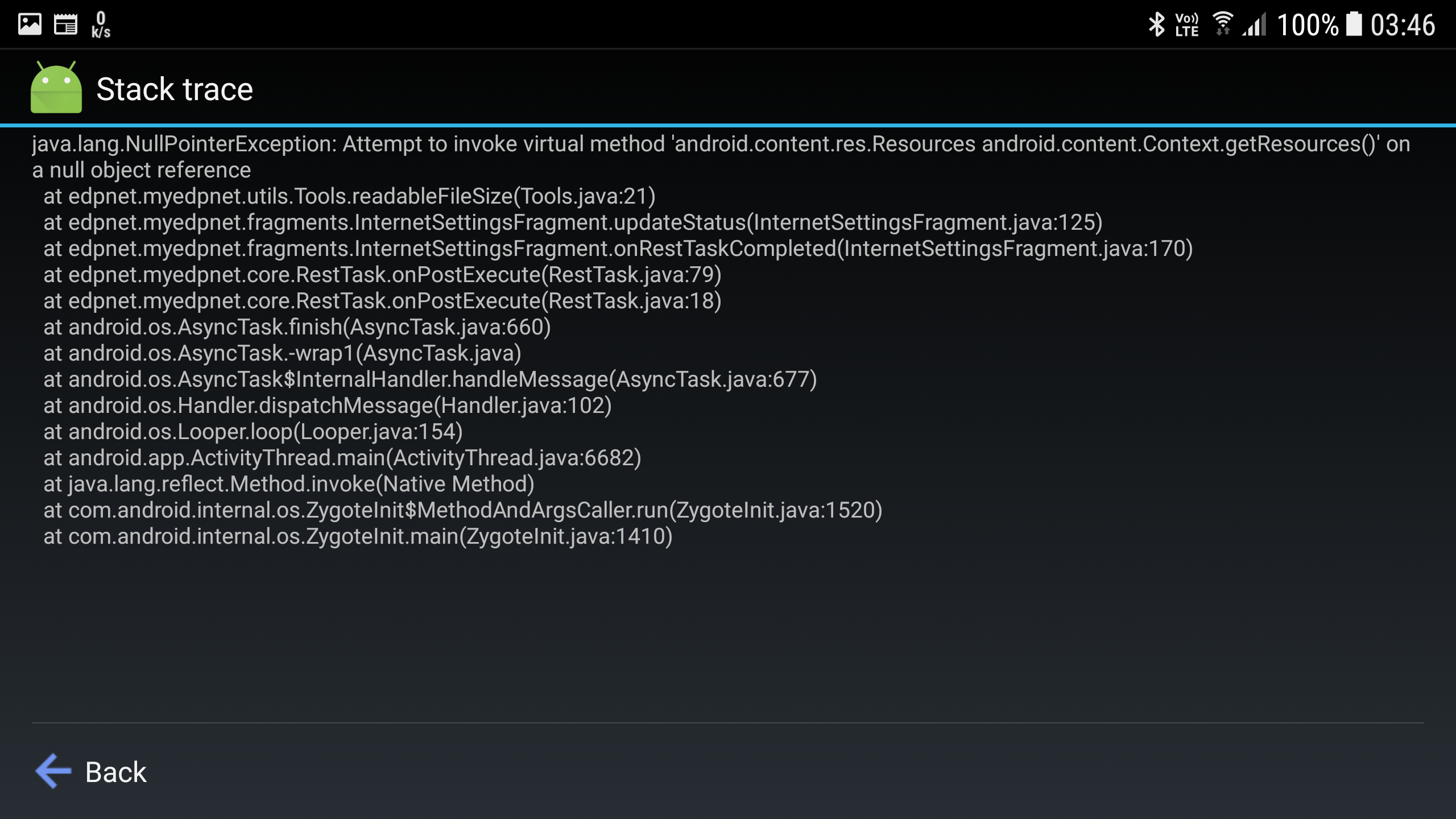

Hmm, heb nu eigenlijk hetzelfde voor als Borromini, kan niet meer m'n IPv4 adres zien in de app.
Er staat gewoon "null". Bij status toont het dan ook "offline". Het is zelfs gecrashed nadat het vastgelopen was terwijl ik wat rondtapte.
Nu heb ik ook gevonden dat als je in de detailpage van je data usage wat te snel/veel naar rechts tapt je voorbij de cap kan raken en dus in de toekomst kan kijken
Dan zijn ook de maanden niet volledig maar dat is eigenlijk het minste van je zorgen bij deze bug.
Screenshot :
EDIT: een paar minuten later refresh ik de settings tab in de app en nu werkt het wel. Toeval waarschijnlijk dus.
Maar is de app wel na m'n phone in die settings tab z'n scherm uit te laten gaan, dan terug aan te zetten in landscape mode, met het draaien naar portrait mode terug gecrashed.
Bah, wou de crashreport bekijken maar bij het checken van de logs en windows swappen is de app al gereset en ben ik m'n report kwijt... bah
EDIT2: Heb "het" gevonden.
Als je in de settings tab je data refreshed door naar beneden te swipen, en voordat de data binnen is teruggaat naar je data usage tab, crasht de app.
Met het kijken in de stacktrace is het een andere crash als daarnet, maar at least is deze nu een bug welke ik kan replicaten. Even voor ik het doe maar even voor alle zekerheid vragen: Als ik feedback stuur via android's "interne" features, (dus de "send feedback" optie), komt dit dan deftig bij jullie aan of reply ik best gewoon via mail/PM/Forumpost hier?
