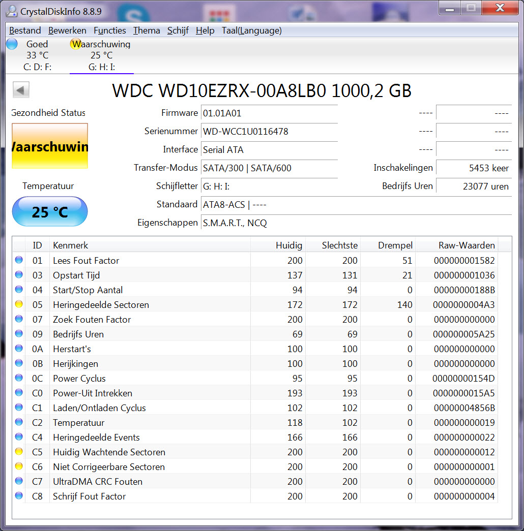

Mijn systeempartitie geeft leesfouten bij het nemen van een backup.
S.M.A.R.T. geeft waarschuwing dat schijf slecht is.
Ik kon geen backup meer nemen en betrouwde die schijf niet meer.
Dus een nieuwe gekocht. Kan ik de oude nog regenereren met één of andere toolkit ?
Ik had al vooraf met
chkdsk /f /r c:
getracht om te herstellen.
Dat proces heeft enkele bestanden hersteld maar ik kon nog steeds geen backup nemen zonder fouten.
Die backup is 'standalone', zonder dat Windows opgestart is.
Hier de diagnose van S.M.A.R.T.:

Als enige data je lief is, is het enige dat je nog met die schijf mag doen een image nemen (clonezilla, trueimage...).
Zeker de schijf niet meer gebruiken, niet van booten, zelfs geen checkdisk. Alles wat je nu doet, zal de status van de schijf verslechteren.
Restoren kan je dan uit het image. Maar hou er rekening mee dat er errors gaan zitten in een aantal bestanden.

Zo snel mogelijk een image nemen!
Bij voorkeur met ddrescue.
Deze gaat eerst de data die het makkelijkst gelezen kunnen worden veiligstellen.
Vervolgens de data die moeilijker gelezen kunnen worden.
Op deze wijze worden zoveel mogelijk data nog van de schijf gehaald.
Alle data zal allicht niet meer mogelijk zijn.
Kan je nadien de slechte schijf terug goed krijgen?
Mogelijks, ja.
Ik heb dit al met tientallen schijven gedaan.
De slechte blokken worden, in de mate van het mogelijke, in de primaire defect list opgenomen.
Lukt dit en zijn de andere blokken nog in goede doen (responstijd kleiner dan 100ms) dan kan je vaak nog jaren van zo'n schijf gebruik maken (24/7).
De image, of beter gezegd een kopie van de image, gebruik je om verder jouw gegevens uiteindelijk definitief veilig te stellen.
Dan heb je de originele image nog altijd achter de hand mocht er iets ernstig mislopen tijdens één of ander proces.

Mijn vraag blijft: met welke tool kan ik de oude schijf regeneren ?
Ordon
Berichten: 3451
Bedankt: 138 keer
MHDD: zie ook deze post.
Jouw WD schijf kan een offline check.
Deze zal ook al (een deel van) de slechte sectoren in de defect list steken.
smartctl -t offline /dev/sdx
Meerdere cycli zijn soms nodig.
Meestal steek ik dat nadien in één command line
smartctl -t short ; sleep time1 ; smartctl -t conveyance ; sleep time2 ; smartctl -t long ; sleep time3 ; smartctl -t offline ; sleep time4
time1: is de tijd benodigd om een short test te doen + 2 minuten bijvoorbeeld.
time2: is de tijd benodigd om een conveyance test te doen + 3 minuten bijvoorbeeld.
time3: is de tijd benodigd om een long test te doen + 10 minuten bijvoorbeeld.
time4: is de tijd benodigd om een offline test te doen + 10 minuten bijvoorbeeld.
Af te toen eens kijken of die niet voortijdig afgebroken werd.
Met een schijf van 1TB ben je snel een dagje of twee, drie zoet. :wink:
En ja, soms gebeurd het dat de disk dan echt morsdood is. Weet je dat ook weer dat het een echt slechte disk was...

En ja, die schijf had initieel 155 fouten, reallocated sectors etc.
Maar deze slechte sectoren zitten nu veilig opgeborgen in de grown defect list. :lol:
Zelfs de sectoren met een responstijd van >100ms werden opgeborgen met behulp van MHDD.
