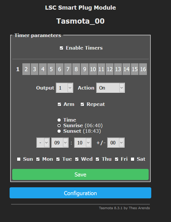

Ik ben op zoek naar een ogenschijnlijk eenvoudig apparaat wat na onderzoek blijkbaar niet eenvoudig is. Ik zou graag voor sfeerlichtjes (kerstverlichting-achtig) in onze gang boven een systeem willen voorzien dat een paar uur per dag automatisch aanslaat en weer afslaat. 's Ochtends van bijvoorbeeld 6u tot 7u en 's avonds van bijvoorbeeld van 18u tot 21u. Ik dacht aan een tijdschakelklok.
Echter, er zijn toch enkele problemen waar ik niet aan uit geraak:
1. Wat met winteruur/zomeruur, maar dit is nog eenvoudig op te lossen door gewoon 1x per jaar de schakelklok her in te stellen
2. Wat met het verloop van de dag? Als ik die timer instel in maart, met het oog op het feit dat de zon op andere tijdstippen op en onder gaat, dan zal dit systeem totaal ontregeld zijn in juli?
Ik wil dus gewoon een systeem dat rekening houdt met het schemeren, het hele jaar door. Kan dat? Ik heb zo'n lichtsensor aan mijn tuinhuis hangen voor de buitenverlichting en dat werkt super goed, maar binnen is dat geen optie wegens kunstlicht.
Is hier nu geen goede en vooral goedkope simpele oplossing voor?

Zo'n stopcontact van den Action met Tasmota software en alles zit erin.
Geen "speciallekes".
PS 2 Om zomer en wintertijd automatisch in te stellen met Tasmota firmware, geef je het volgende in op de console (webpagina): Bron: Tasmota -- Commands
Eén van de voordelen van Tasmota firmware: geen persoonlijke gegevens worden verzonden naar derde partijen.
- Tijdstip van zonsopgang en zonsondergang worden automatisch bijgewerkt (internet via WIFI)
- je kan instellen of er al iets voor of na zonsopgang/zonsondergang in- dan wel uitgeschakeld dient te worden
- daarenboven kan je nog instellen dat er een random variatie is
- Tijdzone instellen op 99
Timezone 99 - Standaardtijd instellen (winteruur):
TimeSTD 0,0,10,1,3,60 - Zomertijd instellen:
TimeDST 0,0,3,1,2,120
Latitude <value> = set latitude in decimal degrees format, e.g. -33.893681
Longitude <value> = set longitude in decimal degrees format, e.g. 18.619954Eén van de voordelen van Tasmota firmware: geen persoonlijke gegevens worden verzonden naar derde partijen.
