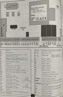

Ik kan geen contact vinden dat ik kan sluiten om bvb de fotocel te imiteren (er passeerde iemand). Stel ik sluit/open dat 1 seconden per 10 minuten, dan blijft ze gewoon open. Enkel tussen klem 8 en klem 11 valt de spanning weg wanneer er iets voor de fotocel staat.

Fotocellen en andere veiligheidsfuncties zijn normaal NC (normaal gesloten) contacten.
Het enige wat je moet doen (tenminste als ik je vraag goed begrijp.....) om je gewenste functionaliteit te bekomen is de input van 1 van de fotocellen doorlussen via een NC contact van je domotica, op die manier kan je bekomen dat als je het NC contact van je domotica pulst voor 1 of een paar seconden, je controller idd denkt dat er iemand door de fotocel is gelopen, en de poort weer 20m moet openblijven.

1. Tussen de draad welke naar L8 gaat een schakelaar voorzien.
2. Fot2 instellen op "CFCh" (Fotocell altijd aktief).
Indien je de schakelaar open zet (simutatie van onderbroken straal fotocell) bij een open poort: poort blijft open. Schakelaar terug dicht en poort zal sluiten na verstrijken van de timer-tijd.

Er gaan 2 draden naar L8 en 2 naar L11 (COM).
Moet ik dan maar 1 van de 2 draden naar L8 onderbreken of beide ?
Of mag ik evengoed L11 (COM) onderbreken (beide)?
CFCh van Fot 2 is default.

Aan com niets doen.... die wordt nog gebruikt voor iets anders(volgens deze afb toch..)

Je zegt dat de spanning wegvalt wanneer er iemand voor de fotocel staat. Dat zou er op wijzen dat het een NO (normal open) contact is. Ook het feit dat er 2 draden toekomen op de aansluitpunten (dus parallelle schakelaars) duidt normaal op NO contacten. In dat geval dien je geen schakelaar in serie te zetten met de draad(en) naar L8, maar een schakelaar parallel met de andere. Dus een schakelaar tussen L8 en L11. Als je die dan sluit bij een open poort, zal de poort open blijven tot je de schakelaar terug opent (+ time tijd).

Toen Flashblue schreef dat ik eigenlijk de input van 1 van de Fotocellen door mijn domotica moest sturen was ik al aan de slag gegaan.
Ik heb uiteindelijk toch beide kabeltjes op L11 uit de controller gehaald, wago er aan, kabel naar Qbus Relais en van de Qbus naar L11. Het contact in de Qbus is NC.
Getest: als ik nu de Qbus relais open dan blijft idd de poort gewoon open.
Ik heb de schakelaar hiervoor opgenomen in de alles uit scene, zodat als ik van huis ga, en de poort is nog open, ze nu vanzelf na 20 minuten sluit.
Ik heb een logica bijgemaakt dat om 21u30 's avonds kijkt of deze schakelaar nog aan staat, en deze dan sluit, zodat om 22u de poort zeker dicht is.
Bedankt aan iedereen om me op de goede weg te hebben gezet !

Lijkt me in mijn geval toch ook zo te zijn?
Als tussen L8 en L11 spanning zit wanneer er niemand voor staat, dan is dat contact toch gesloten (?)
devastator
Berichten: 1358
Locatie: Pelt
Bedankt: 70 keer
Volgens mij zou je geen spanning (of een hele lage) meten wanneer niemand er voor staat. Het contact is namelijk gesloten. Wanneer het open is, heb je daar idd een spanningsverschil.
