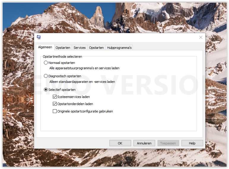

als je onder start rechtsklikt en bij 'uitvoeren' msconfig 'intikt , krijg je dit scherm.
Iemand die mij kan uitleggen waarom ik Windows 10 niet NORMAAL kan opstarten ?
waarom is dit 'Selectief' opstarten.
Als je 'Normaal' opstarten kiest 'crasht windows 10 :???:

Met alleen die informatie niet nee.
Laat 'm nog eens crashen & noteer welk exact tijdstip hij crashte, en kijk nadien in de event viewer of er een melding staat.
Als het een bluescreen is, de code daarvan opzoeken om zo hopelijk iets wijzer te worden.

Omdat je wss een of meer dingen disabled hebt voor het opstarten. Ofwel via de taskmanager, ofwel via iets als CCleaner of wat dan ook. Zelfs het uitzetten van automatisch opstarten in een applicatie zelf kan hiervan de oorzaak zijn omdat die alsnog een entry maakt om op te starten, en zichzelf dan uitzet omdat je die optie kiest in het programma...

Bij mij staat dat ook niet op normaal, maar dat is omdat ik een aantal startup items heb uitgeschakeld (zoals oa intel driver updater).

Als ik die op normaal zet, dan start hij in veilige modus.
Ik laat het gewoon staan. Het werkt feilloos.

Zit er in C:windows\minidump een bestand met extensie .dmp ? Dit is een bestand dat hij aanmaakt bij een BSOD, Blue Screen Of Death.
Kan je old school uitlezen met https://www.nirsoft.net/utils/blue_screen_view.html
Anders in windows eventviewer kijken in de logboeken naar wat er misgaat.

Men vraagt hierboven om te laten crashen, daarna herstart in je safe mode, pas je de msconfig terug een en kijk je in de event viewer of er iets mis is gelopen
Of lukt zelfs dat niet ? Langs de andere kant, wat is er allemaal uitgeschakeld dan in de niet normale boot ?
