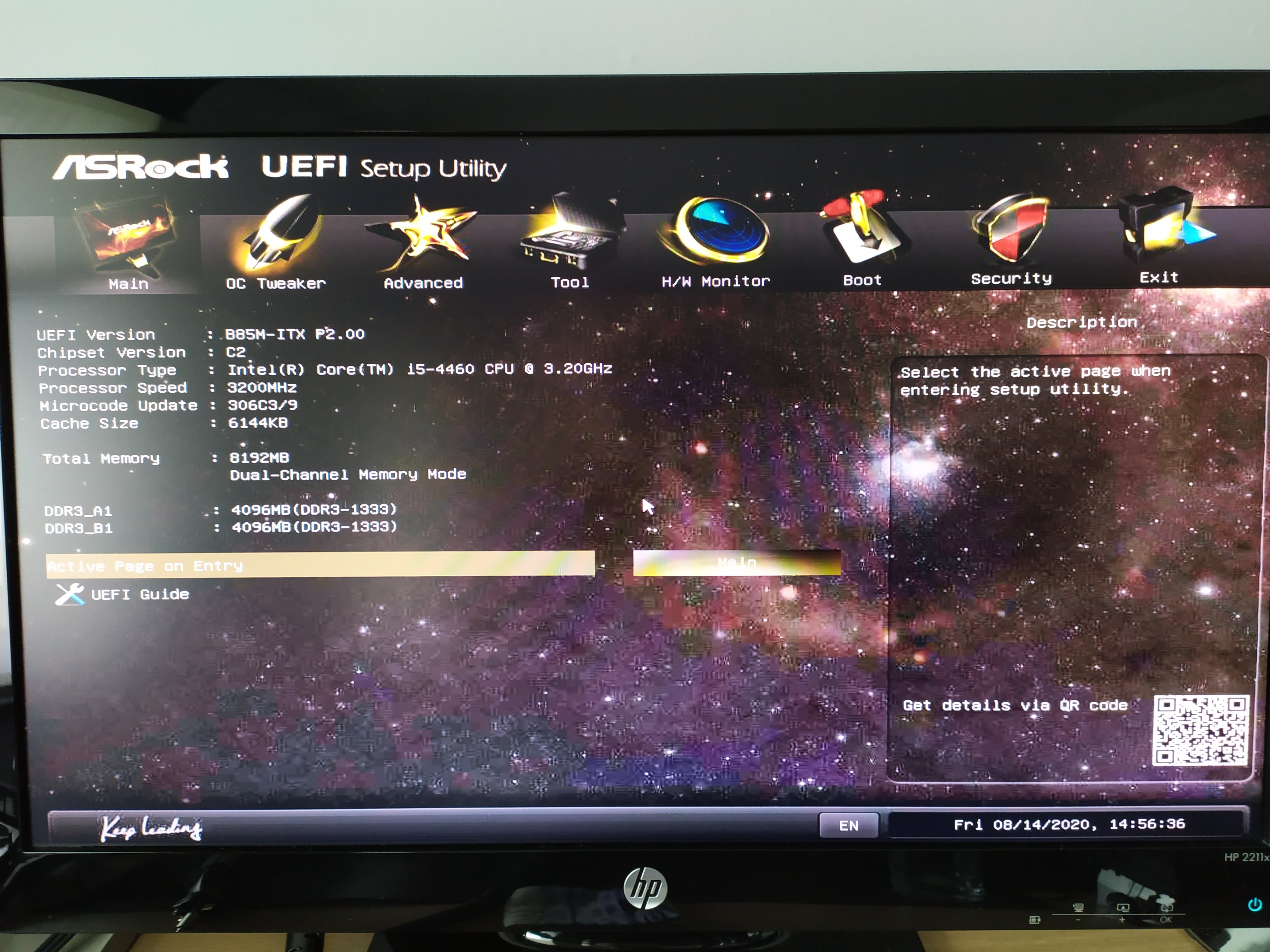

Door de hitte is het me opgevallen dat mijn pc veel lawaai maakte.(ventilatoren videokaart bv)
Gisteren deze eens opengedaan en het viel me op dat de twee voorste ventilatoren niet draaiden.
Hier eens een duwtje tegen gegeven en toen draaiden ze wel.
Ik heb ook al eens siliconenspray erop gespoten maar het probleem blijft zich voordoen.
Kan ik hier iets aan doen of moeten deze vervangen worden ?

In de fancontroller de minimum duty cycle of minimum snelheid verhogen kan helpen.
Edit: ik zie net dat het geen PWM fans zijn, dus het is de minimum snelheid die je moet aanpassen.

Bedoel je dan fancontroller in de BIOS of via een apart programma ?

je kan dat in de bios, of met een tooltje dat je mobo leverancier op zijn website heeft staan. ik beveel de bios aan. welk mobo heb je ?

CPU fan setting en chassis fan settings stonden op silent.
Ik heb deze nu op standaard gezet maar geen resultaat.

Zie foto hierboven.
Berichten: 6582
Bedankt: 510 keer
karine schreef:Zie foto hierboven.
Zie: https://www.asrock.com/mb/intel/B85M-itx/
Er zit 1 aansluiting op voor case fans, en die is aanstuurbaar op basis van CPU temp. Je zou dus nog een splitter nodig hebben, en is wellicht de moeite niet.
