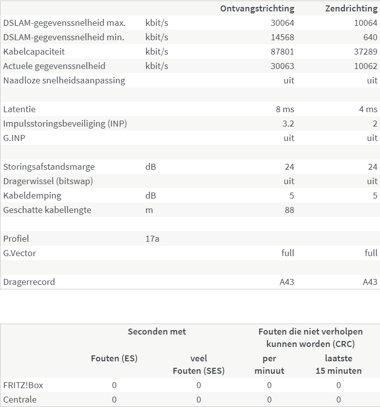

Mijn lijn werd vandaag opgeleverd, edpnet vdsl-xl (100/40) :banana: :beerchug:
Ik begrijp helaas die vector-taal niet zo goed :oops: . Blijkbaar werd ik opgeleverd op een 30/10. Kan iemand mij een inschatting geven naar de te verwachten snelheid op basis van bijgevoegde gegevens? Hoe lang duurt het normaal voor je ge-upgrade wordt?
op myedpnet kom ik dan weer een 70/30 tegen.. beetje verwarrend allemaal
Bedankt al voor de reacties :wink:

Binnen 14 dagen 100 Mbps/40 Mbps wellicht.

Dat denk ik niet. G.INP staat uit wat betekent dat vectoring niet actief is.
Ik verwacht dat deze lijn 'slechts' 70/30 zal opleveren.

Correct, het zal 70 worden, ik had over G.INP gekeken.

Neen, de LEX DSLAM' zijn Ikanos.
Deze is een Broadcom met vectoring uit de ROP.
Ik zou de Fritzbox eens herstarten, je zal op 70/30 komen. Binnen de kortste keren zal dat DLM je verhogen (I guess 100/35).

Mogelijks is het een lijn die nooit VDSL2 Vectoring gekend heeft, dan duurt het wat langer voor G.INP actief wordt.

Ik heb de modem herstart maar kom op dezelfde waarden terecht.
Tot in maart hadden we Scarlet(trio= 50/5) uit de 'telefooncontact'. Ik had dit Scarlet circuit ID meegegeven in het bestelproces, maar men heeft op een ander ID opgeleverd. Zou dit een mogelijk isue kunnen zijn?

Neen, het is gewoon een lijn waarop nog nooit een VDSL2-signaal actief geweest is, het duurt gewoon een kleine 14 dagen vooraleer je de volle snelheid krijgt.

De laatste tijd gaat alles wat sneller, precies de stap 70/30 overgeslagen :-) .
The good news:
hiermee zie je wat vectoring brengt (buiten de profelen):
  • - download capaciteit van 88 Mbps naar 145 Mbps
    - upload capaciteit van 37 Mbps naar 39 Mbps
The bad news:
Hier zie je ook dat 100/40 toch meestal een fabel is of een onvervulbare belofte :-( :
  • - deze lijn staat bijna naast de ROP (88 meter), en toch haalt hij "maar" 100/30
    - DLM zal misschien ooit nog eens verhogen naar max 100/35, maar 100/40 haalt hij niet!
