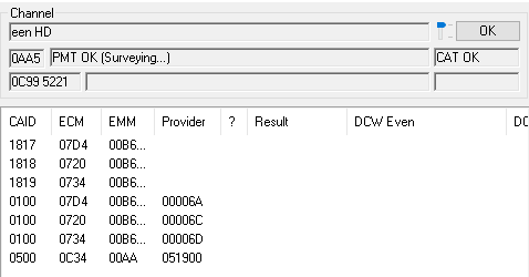

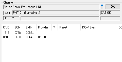

Hangt er van af denk in sommige originele ontvangers loopt de kaart in Nagra modus (CAID 1818 die wel geactiveerd is op het kanaal) en misschien ook in bepaalde modules, maar dat weet ik niet zeker.
Maar los (bv. met Oscam in een Enigma2 ontvanger) waar de kaart in tunneled Seca modus werkt is er geen mogelijkheid, ik kijk de Pro League dan ook met mn LG Smart TV en de TVV App (op de PC is de beeldqualiteit verschrikkelijk via de browser, via de Smart TV app valt het mee)
In de bijlagen zie je de kaarten die mogelijk zijn bij één HD (klassieke kaart in Nagra mode (1817: CD, 1818: TVV, 1819: Télésat), in Tunneled Seca Mode (0100:000006A: CD, 0100:000006C: TVV, 0100:000006D: Télesat) en in Viacess Mode voor de Modules/ontvangers met geintegreerde smartcard (0500)).
Bij Pro League zie je dat enkel 1818 en 0500 werken, en ik vermoed dat is bewust zo gedaan om cardsharing van die kanalen tegen te gaan. Ik vrees ook dat in toekomst steeds minder kanalen hetzelfde gaan doen en dat op een bepaald moment misschien zelfs alles op Viaccess only omgeschakeld wordt.
Voorlopig wordt zover ik weet ook enkel het eerste Pro league kanaal via satelliet aangeboden.

'k Zag al op sat4all passeren dat het wel werkt via Nagra mapping door de volgende regel aan "oscam.dvbapi" toe te voegen:
M: 1818:00006C 0100:00006C
Natuurlijk moet je wel nog over minstens een Basic abonnement beschikken.

Bedankt kwam ik via ander forum ook juist achter...werkt!
